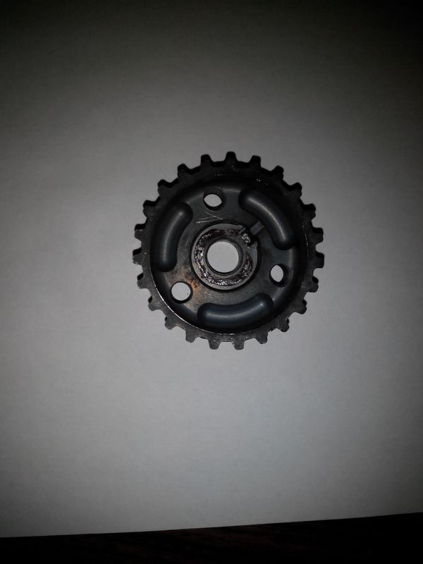

Сообщение kaidi 12 сен 2014, 22:31
Болт в коленвал затянул от души, придерживая шестерню маленькой фомкой.
Ремень на генератор поставил старый , растянутый. Новый еле налезал. Мне кажется из за него слизало шпонку.

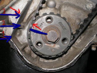

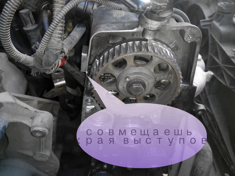

Помогите определить положение коленвала. В сетях есть 3 варианта (синие стрелки). Как должен стоять распредвал я не нашел фоток. По книге нечетко. Сейчас распредвал стоит как на фото, коленвал... не помню -)). Чек моргает. КатушкиПроводаСвечи поменял.

Сообщение Skif 25 май 2015, 08:55
Правильное положение коленвала: позиция 3 на первой фотке.
На второй фотке положение распредвала указано правильно.
В свое время я покупал ремень DAYCO. Там еще и на ремне были риски, которые совмещались с метками на зубчатых колесах. Таким образом можно было проверить правильность установки.
