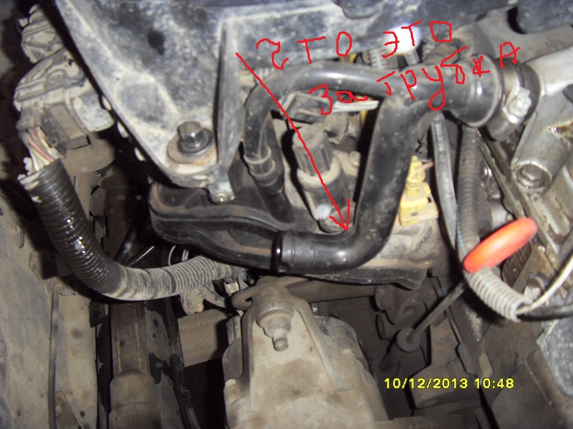

Сообщение алексей николаевич 10 дек 2013, 10:14
что за трубка за что отвечает и куда она идет

Сообщение wind 10 дек 2013, 11:25
похож на отвод картерных газов ... с клапанной крышке к воздухозаборнику
если двигатель изношен ее не редко пускают вниз под двигатель .... для работы мотора это плюс для экологии и здоровья водителя минус т.к картерные газы очень вредны они содержат угарный гас

Сообщение ALEX43 10 дек 2013, 13:42
все правильно. Это трубка отводит картерные газы. В твоем случае надо снять корпус воздушного фильтра. перевернуть его и ты увидишь сосок на который надо одеть твою трубку, развернув ее на 18 градусов. Как мне кажется, что кто то случайно не поставил его на место при каких-то манипуляциях с корпусом фильтра, потому как масло с газами которое вылетает успело только наплевать на жгут проводов.
