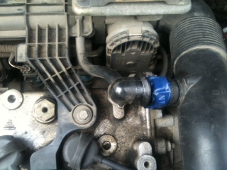

Никак не могу найти артикул по одному патрубку.
Т.к. не являюсь опытным автомехаником, постараюсь описать где он находится:
От короба воздушника идет патрубок большой, не доходя до гофрированной части уходит в лево моя искомая трубка (что и с чем она соединяет так и не понял) и она у меня порвалась в месте где намотана изолента (фото приложено к письму). Заранее благодарен!
p.s. может кто знает хороший сайт по поиску запчастей по схеме (рисунку), видел такое дело при заказе запчастей в магазине... идет к примеру элемент рычага подвески в сборе и по номеру можно увидет к примеру сальник.
Заранее благодарен!

Деталь номер 4 653 0837 или 7 176 9226
Аналог - Impergom 18122
Я себе заказывал Malo 14893/1 на exist.ru
А так, если хочешь иметь свой каталог ищи ePer. Это электронный каталог запчастей Фиат. Онлайн или для записи на диск.
Под вторую пунту самый свежий не обязательно. У меня каталог за 2005 год. Он идет на 1 DVD. А каталог за 2010 уже идет на двухслойном DVD.
