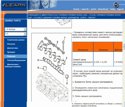

Сообщение wind 31 мар 2013, 23:07
ну что вам сказать ... могу огорчить ... на пунто ставился 8кл мотор,
а на альфа-ромео 156, 1.9jtd с ремнем 16кл с рокерами
а наальфа-ромео 145 8кл с толкателями
просто на 16кл моторе 1.3мультиджет (который ставится на гранде-пунто) действительно стоят рокера которые ломает при обрыве цепи (т.к. на этих моторах стоит цепь) то эта проблема очень редкая
но на 8кл 1.9 нету рокеров там ремень и обычные толкатели
можите пройтись по каталогу сами http://app.autoxp.ru/pscomplex/catalog. ... %29&fuel=D
