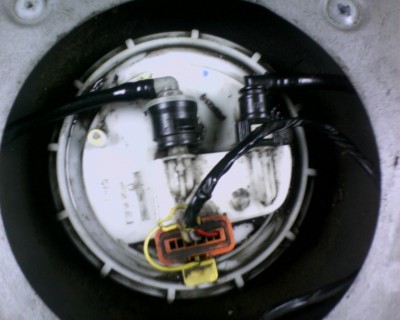

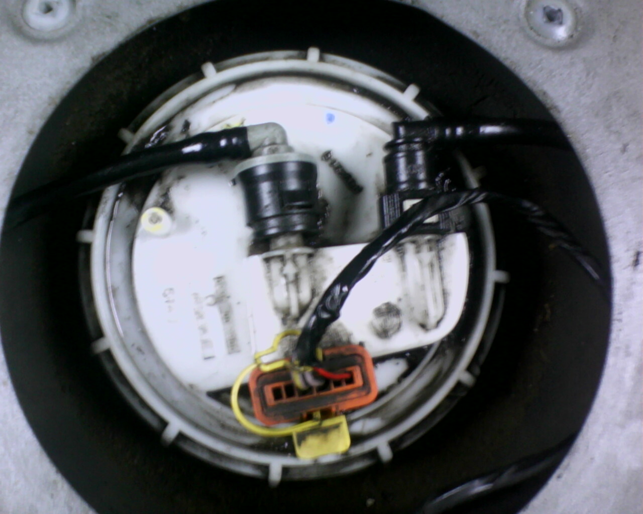

В инструкции описано все очень просто. На деле не получается открутить круглое пластмассовое кольцо. Кто подскажет, как добраться до сетчатого фильтра?

Неудачно заправился, теперь очень нужна помощь. Топливо не доходит до фильтра тонкой очистки (под капотом) даже при прокачивании грушей. Видимо, сетка забита кусками очень зимней солярки. Как же туда все-таки залезть?

если это действительно так ( солярку в баке прихватило ) то не надо там ничего чистить
идем в магаз и покупаем размораживатель дизтоплива ( например Hi-Gear ) , не антигель а именно размораживатель
берем канистру заправляем ее нормальной соляркой и ставим дома в горячуюю ванную ( цель - получить горячую солярку )
после этого выливаем разморажитель в бак идоливаем горячей солярки ... ждем 15-20 мин ... все там оттает
также полезно обогреть топливный фильтр ... или откручиваем вытряхиваем и наливаем туда размораживатель .
или покупаем бандажный обогрев фильтра ( Номакон например) и кидаем два провода от него на АКБ на 10-15 мин .
самый занудный вариант - эвакуируем авто в теплый гараж или подземный паркинг на ночь - само все оттает.
после заводки не глушить; выкатать блак плохой солярки обязательно и залить нормальной.

Я при попытке открутить данное кольцо, разломал...

кольцо действительно откручивается только сьемником ... т.к. усилие затяжки не малое ... оно еще прожимает уплотнительную резинку .... на замержшем авто нереально .... либо купить запасное с уплотнительной резинкой ....

сие кольцо руками очень проблематично сорвать (если только до тебя его не до закрутили) ! А вот если взять деревянный брусочек + молоточек и аккуратно обстукивать по рёбрам в сторону раскручивания то очень даже легко ! (главное помнить, что с дуру можно всё сломать ! Если не идёт значит что-то не так делаем ! либо руки не для таких задач и в целях удешевления мероприятия стоит обратиться к прямым рукам товарища или сервис менов). Кстати ждём отчёта по итогу ! судя по прошедшему времени ответ готов!
