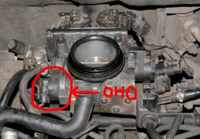

Помогите найти детальку!
На рисунке обведена:
Это я так понял клапан регулирующий подачу воздуха на холостом ходу.
Где бы его раздобыть, может номерок у него есть? или только на разборке?

если мне не изменяет память он туда завальцован .... не пробовали снять дроссеть и просто промыть его пулю очистителем карбюратора ....????

Первым делом, промывали аброй, заливали аброй, продували... он все равно всегда открыт...

а на холодную обороты повыше или еще ниже чем на горячую ..... я бы всеравно выковырял бы клапан ... залил бы его на часок бензином или соляркой (дабы растворить отложения внутри ) дальше бы продул и запшикал силиконовой смазкой
