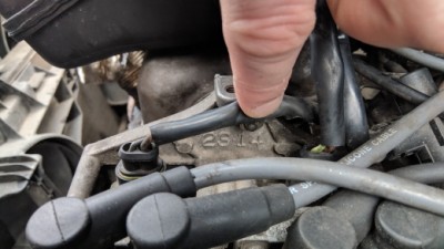

День добрый. Вот по такой схеме мне вчера в мастерской соединили (а точнее переставили) провода.
Почему - спросить уже не у кого. Вчера, когда машину забирал, мастера этого уже не было. И теперь для меня загадка - почему так? Это не соответствует ни выштамповке, ни схеме, вложенной выше.
Предистория: Машина с полгода работала нормально. Провода стояли по схеме на крышке. Неделю назад начались проблемы : немного упала мощность, чуть другая работа двигателя, перерасход бензина и сильный запах бензина в салоне. Потом через пару дней вовсе не завелась. К проводам никто не касался. Прежде чем обратиться в мастерскую, я снял помыл почистил дроссель, выкрутил, почистил свечи и проверил искру. Провода одел, как было, по выштамповке. Машина чихала, но не заводилась. Через пару дней решили буксировать на сто, попробовали завести и, о чудо, через пару попыток она пердя и чхая завелась. Далее, пока ехал самостоятельно на сто, я не заметил каких-либо странностей и запаха. Двигатель работал нормально. У меня было подозрение на бензонасос, поэтому я отдал мастерам машину. Когда забирал, насос никто не смотрел, взяли дорого, и сказали - у вас были перепутаны провода. Соединили, как на фото. И теперь мне очень интересно - ПОЧЕМУ ТАК? И не у кого спросить. Ехать, спрашивать далеко.
