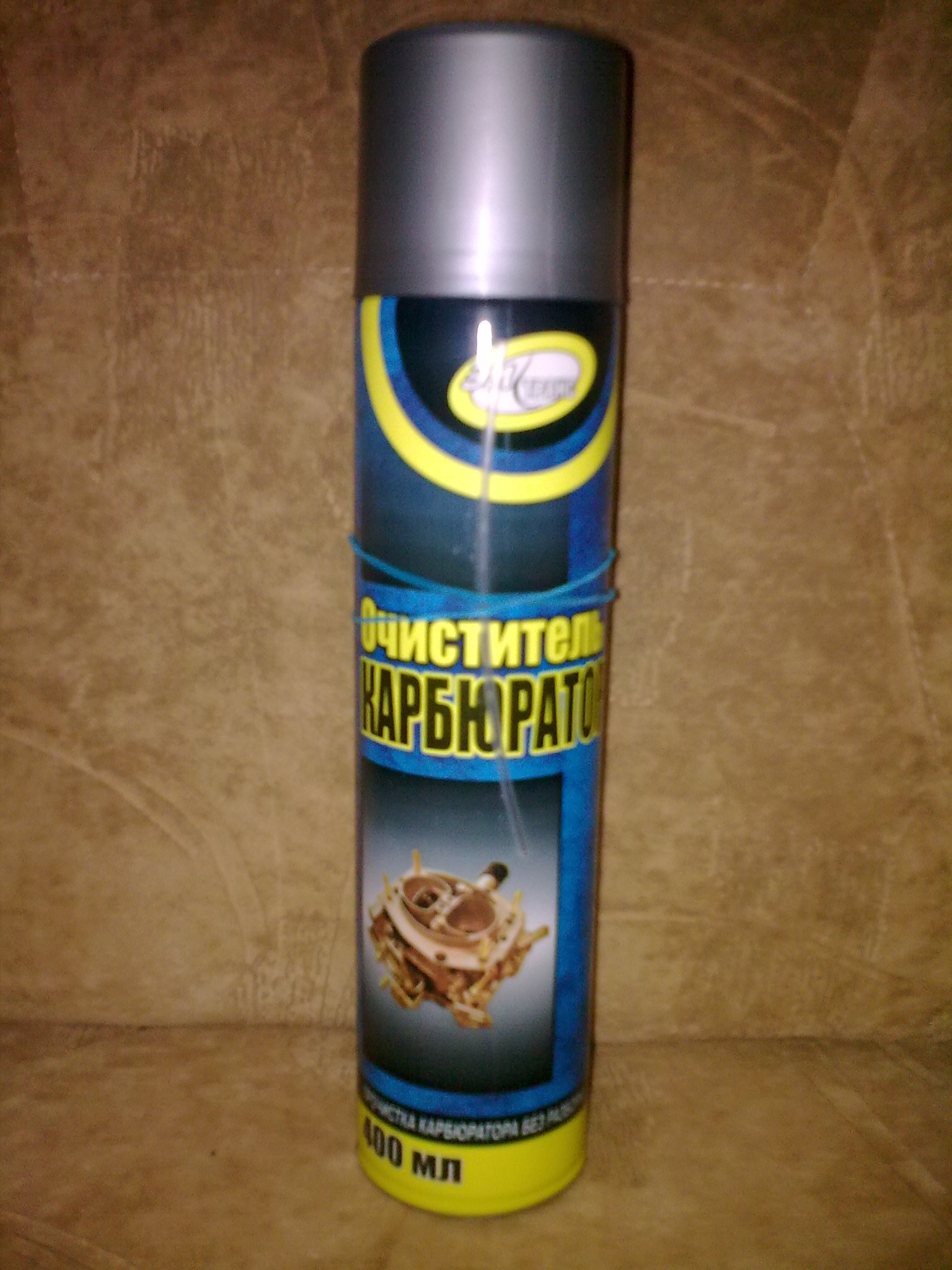

Вот чем буду чистить.

Сообщение 44. 01 фев 2011, 19:51
Тоже видел такую х...рень,помоему 65 р,купил абро-113

Сообщение podonok 02 фев 2011, 09:17
Разницы в этих баллончиках никакой...

Сообщение Alexej 02 фев 2011, 10:09
У нас Абро стоит столько-же, сколько и этот баллончик.
