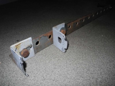

не могу снять топливный насос
Сообщение Engineer 30 мар 2019, 09:49
Пришлось делать съемник из уголка 50, захваты из 63. Затянуто было очень туго.
