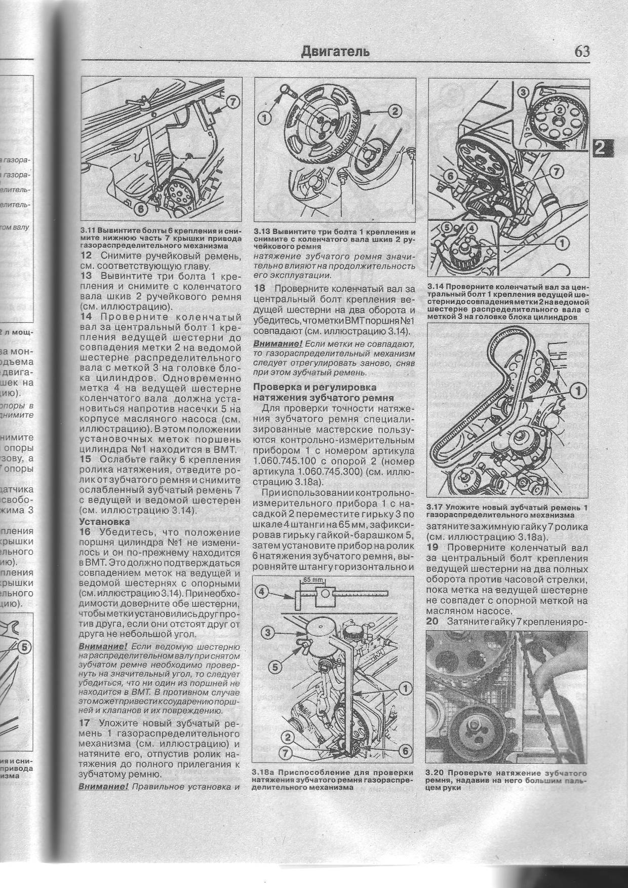

Что хоть за двигатель-то? Бензин/дизель? 8/16 клапанов? Там в книге картинок-то много всяких...
Re: Метка ремня ГРМ на коленвале
Сообщение igarson 05 окт 2009, 13:30
1.2 8кл бенз
igarson
Сообщения: 19
Зарегистрирован: 23 сен 2009, 10:02
Авто: fiat punto 2
Сообщение Nich 05 окт 2009, 14:06
Отсканил 3 страницы про снятие/установку ремня ГРМ на 8-клапанном движке.
Сообщение igarson 06 окт 2009, 09:59
Спасибо тебе добрый человек.
