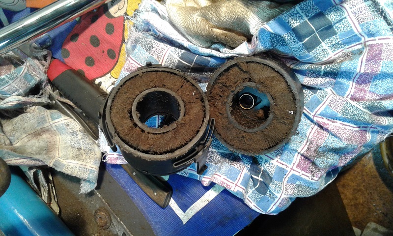

Старый фильтр был распилен ножовкой по металлу и представлял мрачное зрелище. Фото скину Скифу на почту, он выложит, я не знаю как. Он с большим трудом продувался ртом, при том что в нем отсутствовал бензин. Новый дулся легко и не принужденно. Насос оказался вполне рабочим, по крайне мере пальцем держал с большим трудом. Можно конечно заехать после ремонта и проверить давление топлива, может так и сделаю. Потому и желаю установить на модуль шланги. но они будут под давлением в 4 очка. В общем надо искать топливные шланги без оболочки, думаю надо армированные. Кто че подскажет ?

Сообщение Big Pavel 22 фев 2016, 10:29
Это про такой фильтр ты рассказываешь?

Сообщение KOMIK 22 фев 2016, 10:47
ага, блин, как ты фото добавляешь ? ))

Сообщение KOMIK 22 фев 2016, 10:49
кстати на твоем фото, не правильно установлена трубка ))) и трубка жигулевская ))

Сообщение Big Pavel 22 фев 2016, 10:59
Фото в нете нашёл, какое было! Человек который это устанавливал, так и написал, установил не правильно. :D Буду переделывать. Двигатель завёлся, но работал как то не правильно. :D

Сообщение KOMIK 22 фев 2016, 21:28
это старый фильтр
