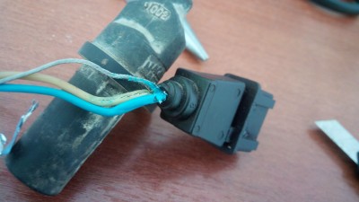

Все началось полгода назад. На ходу стал глохнуть движок. Пару секунд и снова работает. В течении зимы это повторялось раз в неделю. вобщем не напрягало. Мясорубка загоралась и сразу гасла после завода движка. Скан с помощью ELM327 ошибок не показал. С наступлением тепла процес пошкл быстрее. Пока не остынет не заводилась. Стал осматривать ДПКВ. Внешне целый. но на горячую, когда машина глохнет нет сопротивления ДПКВ. При замере на холодную показал 1200 Ом. Дело явно было в кабеле соединения. Нежными нажатиями по длине кабеля на горячей машине выявили место КЗ (движок глох). На фото видно, что в корне разъема изоляция превратилась в пластилин и периодически замыкали оба провода на массу. Выход простой, либо купить новый ДПКВ (1150 руб), либо отремонтировать. Так как ждать 4 дня доставку, решил удалить размякшую часть проводки(вырезал примерно 10 см с запасом) и заменить на новую. Распаял, усадил на термоусадку и поставил обратно. Полет нормальный.
