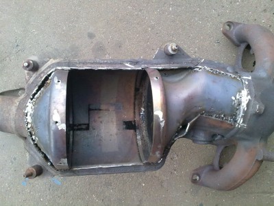

кто нибудь пробовал убрать катализатор?
Сообщение kibi 04 июн 2015, 21:06
Продолжу старую тему т.к. столкнулся с проблемой катализатора. Вот нашел фото вскрытого катализатора. Может кто то случайно знает внутренний размер получившейся пустоты (диаметр и длинна) что бы в это место вварить цылинд пламегасителя. Вот такой (фото ниже размеры продают разные). Кто знает размеры отпишитесь.
Как думаете получится. Очень хочу так сделать.

Сообщение 44. 04 июн 2015, 22:28
А зачем он? Пламягаситель?
Сообщение kibi 09 июн 2015, 13:27
Что бы не прогорело быстро.

Сообщение kibi 10 июн 2015, 21:16
Похоже здесь никто размера не знает. Будем искать дальше. Всем спасибо за внимание.

Сообщение KOMIK 11 июн 2015, 11:28
Я бы лично при такой проблеме, поставил бы другой паук без катализатора и пламегасителя. Раз и навсегда решив эту проблему. А датчик кислорода выключил бы программно.
