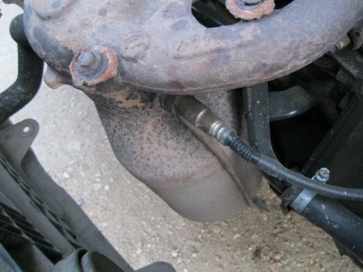

я тут фото разместил о проделанной работе фото где то во вложениях. ( чтоб вставить фото надо немного устать.)

результат - мотор работает лучше выхлоп без вони и копати лучше отзывается на педаль газа,звук выхлопа стал не громче и чем то приятней. еслиб знал то отверстие в катализаторе вырезал бы поменьше. там два лямба зонда чек энж не горит.
