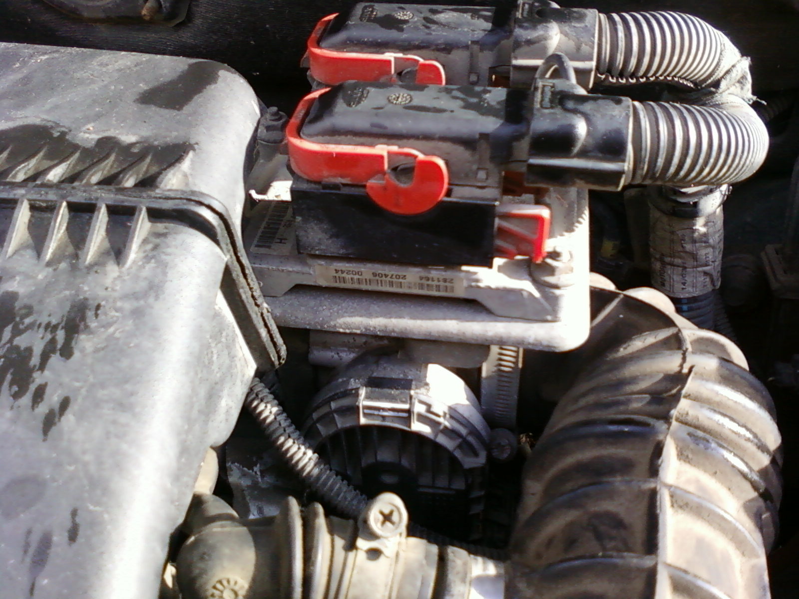

Сообщение Джони 11 сен 2011, 17:13
Фиат Пунто 2002 г пробег 172000 км
Двигатель 188А5000, 1242 куб.см, 16 кл., 80 л.с., Производитель Bosch (Германия), Евро-4.
Местоположение дроссельного узла
Дроссельный узел на данном типе ДВС находится под электронным блоком управления двигателя (ЭБУД).
Предварительно необходимо снять блок воздушного фильтра (открутив 3 болта на 10 и 2 хомута) и водушный патрубок (еще 2 хомута).
Снятие дросселя

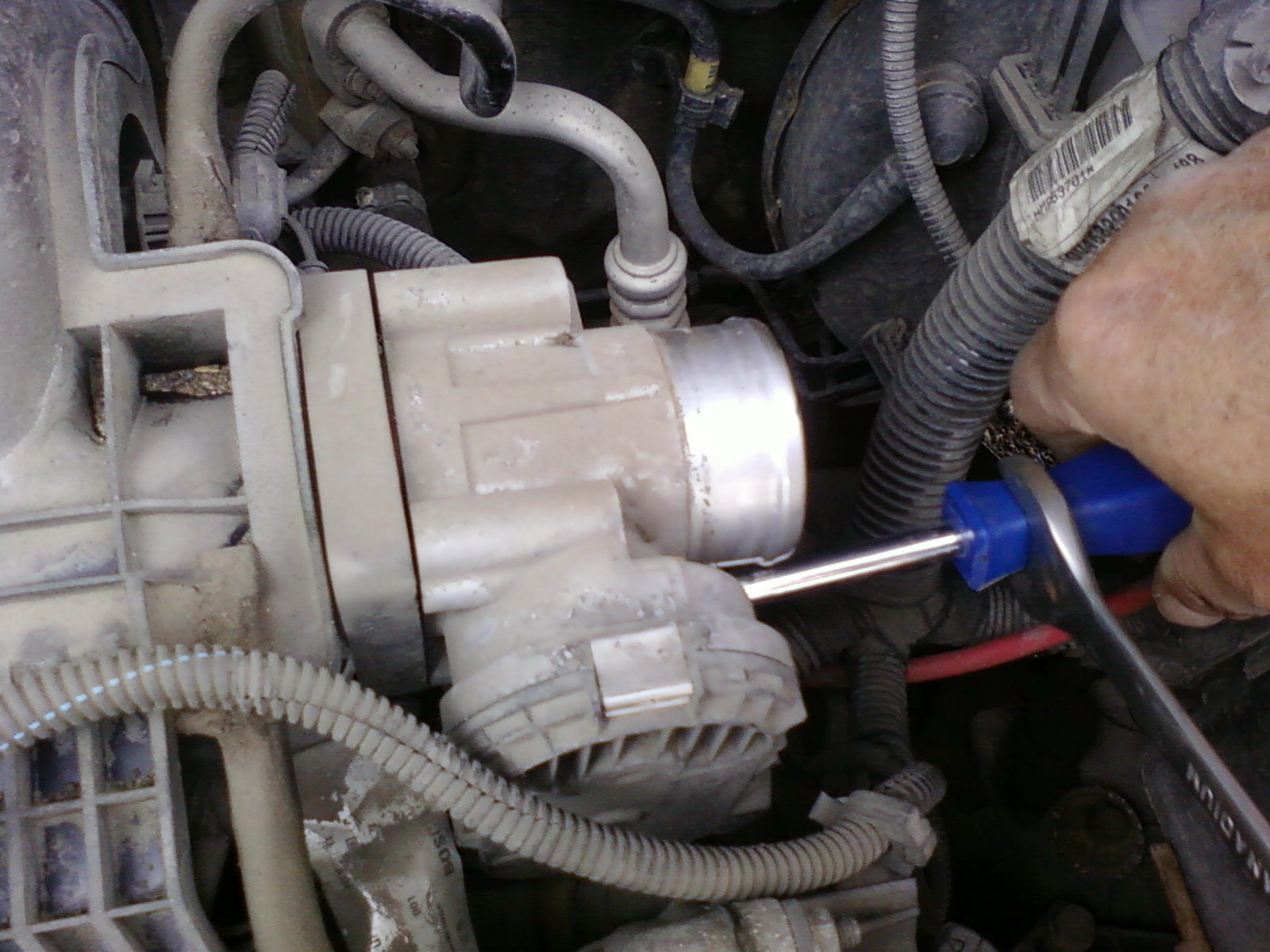

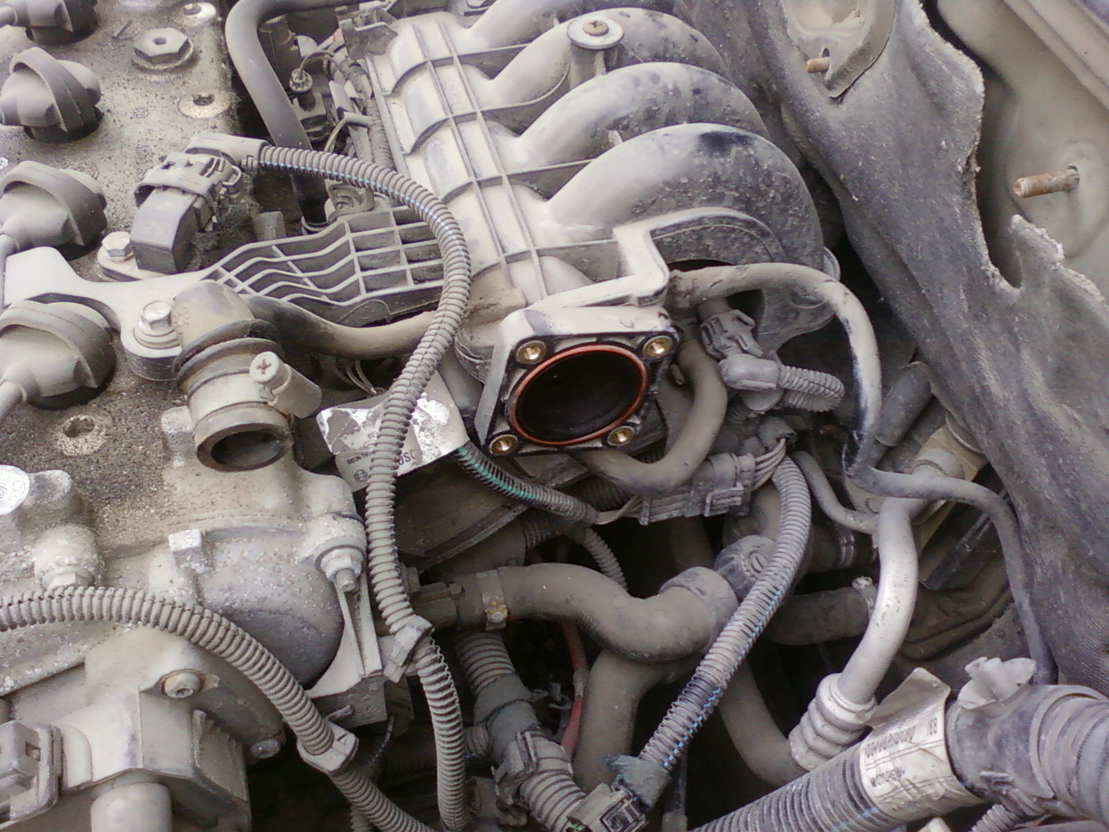

Сам дроссельный узел крепится с торца 4 болтами-звездочками (подойдет головка на 8), на 3-х из них крепится площадка ЭБУД, открутив эти 3 болта, отводите в сторону ЭБУД не вынимая разъемов, далее разъединяется электроразъем дросселя(в нижней его части). И открутив последний 4-й болт - дроссельный узел у вас в руках.
На данных типах двигателя используется электронное управление акселератором(газом), то есть датчиками определяется положения педали газа по данным которых на необходимую велечину открывается дроссельная заслонка. Сам электрический механизм управления дроссельной заслонкой находится тут же на дроссельном узле под пластиковой крышкой. Поэтому при чистке дросселя держите его пластиковой крышкой ВВЕРХ, чтобы туда не затекла агрессивная жидкость, которой вы будете его чистить. Саму же заслонку при чистке можете свободно открывать пальцами(закрывается она сама под действием механизма).
Забрызгиваете средство для чистки карбюраторов (я использовал ABRO) в камеру дросселя и на заслонку и тряпочкой чистите от нагара. Абразивные средства и материалы использовать НЕЛЬЗЯ.
Собирается все в обратном порядке.

Сообщение Джони 11 сен 2011, 17:26
Меня удивило что после 170 тыс.км пробега ( а чистил я его первый раз) он был слабо загрязнен, только по краям заслонки и незначительно на стенках камеры.
Думаю, что это благодаря использованию качественного бензина, синтетического моторного масла, которое слабо подвергается угару, пары которого в качестве картерных газов поступают на дожигание через дроссель в камеры згорания.
