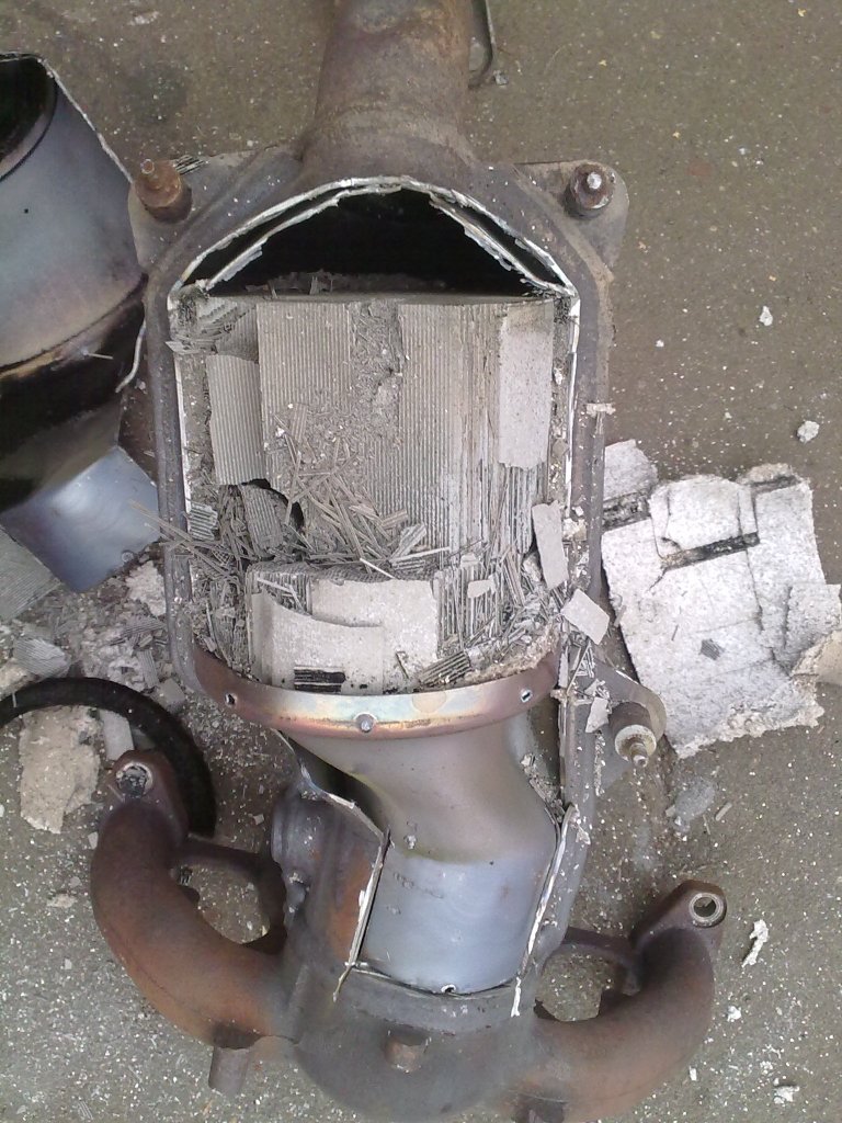

Сообщение Дрон 26 окт 2010, 19:48
приварил дополнительную пластину чтоб дольше не прогорел.
Последний раз редактировалось Дрон 01 ноя 2010, 21:22, всего редактировалось 1 раз.
Дрон
Сообщения: 44
Зарегистрирован: 06 окт 2010, 10:43
Откуда: москва
Авто: фиат пунто 2
Re: убрать катализатор?
Сообщение Дрон 26 окт 2010, 19:51
внутри пустота
вот внутри всё чисто
