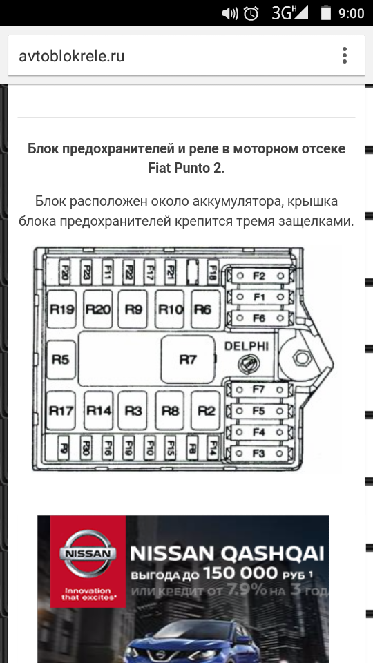

Сообщение AHIOIIIA 28 июн 2016, 09:12
Реле R9
