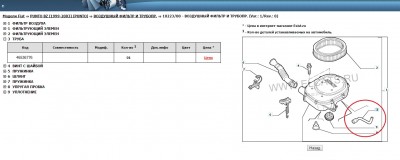

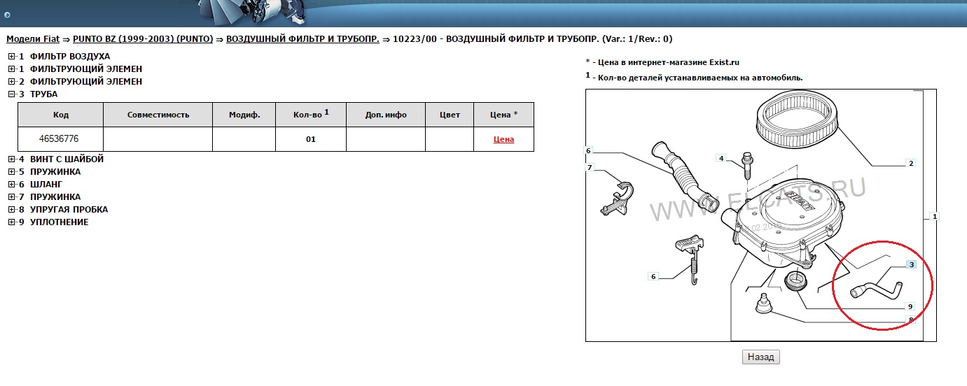

Поправьте меня,если не прав,№3 на схеме.....1304 руб в экзисте и никаких аналогов :shock: Водитель МАЗа ужаснулся,почесал затылок и подумал,нуегонах.Я природу люблю и купил нулевик :D
Кто скажет, что это???
Сообщение Big Pavel 18 фев 2016, 20:37
44. писал(а):Поправьте меня,если не прав,№3 на схеме.....1304 руб
Разве мне такой нужен? Под номером 46536776 идёт такой патрубок.

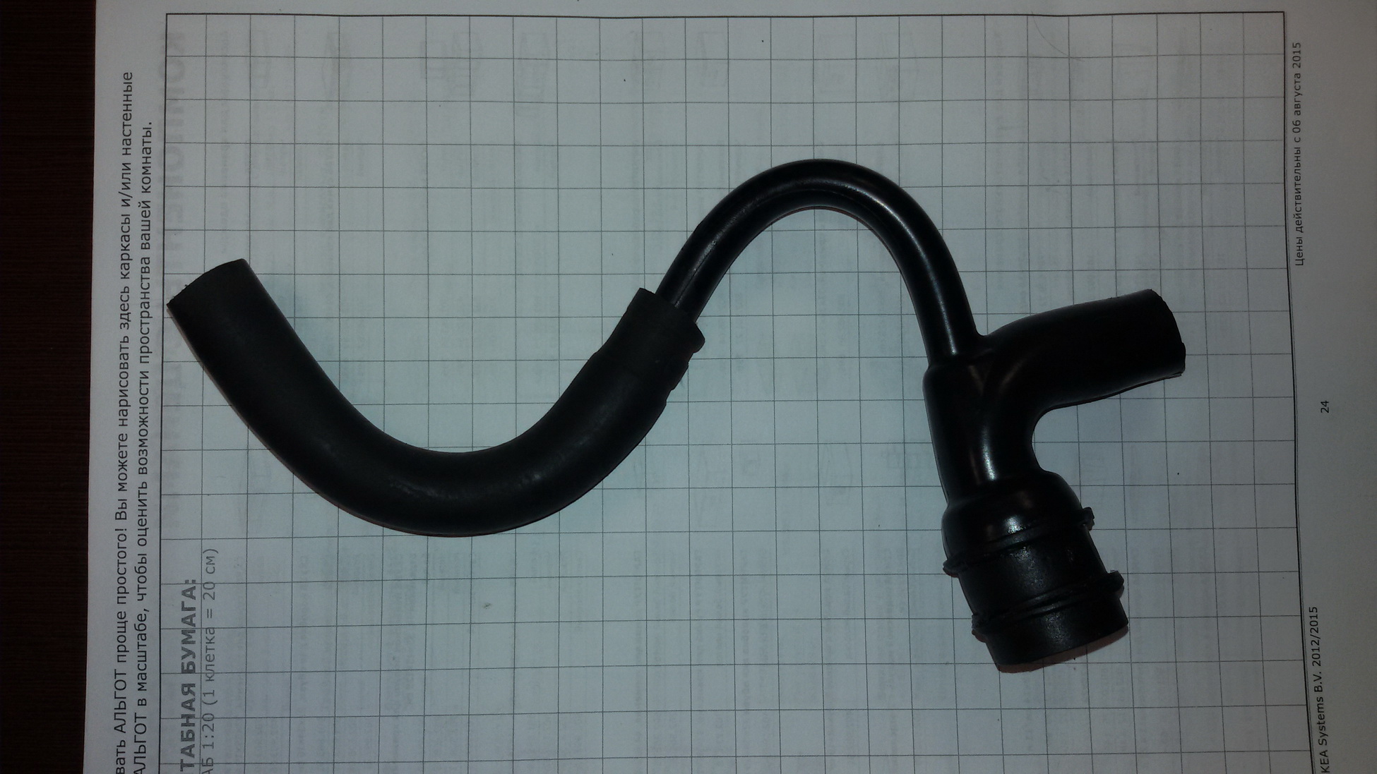

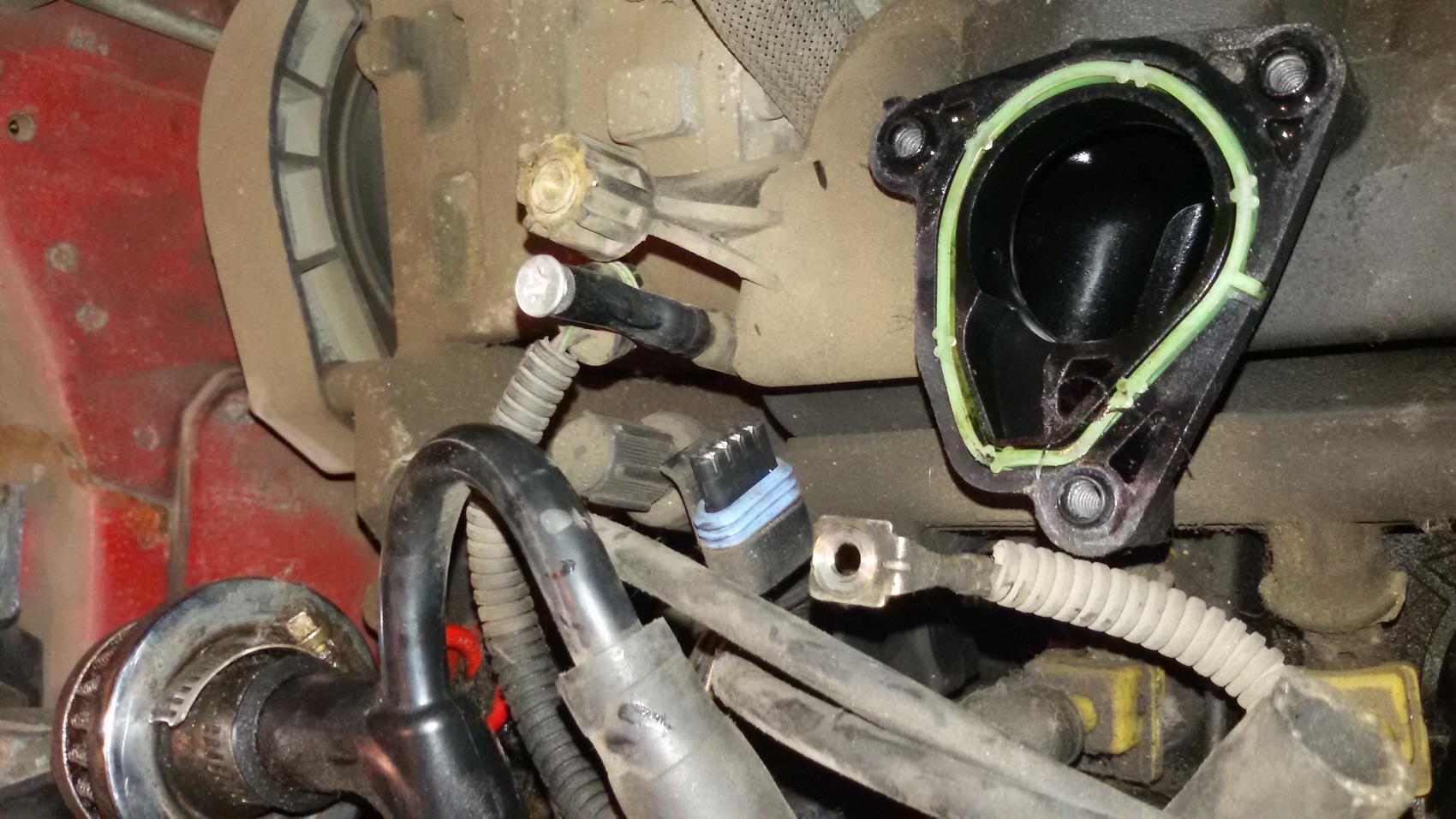

И у меня стоял такой, но чудо мастер зачем то обрезал толстую часть, которая как я понял идёт в фильтр, насадил на неё нулевик, а тонкую часть нарастил и всунул в фильтр. Вот моя обрезанная трубка.

Не могу сказать,коллеги возможно подскажут.В ГП по проще,отдельный тонкий шланг из корпуса воздухана уходит в дроссель.

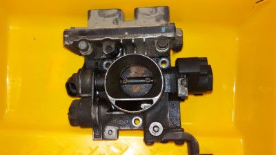

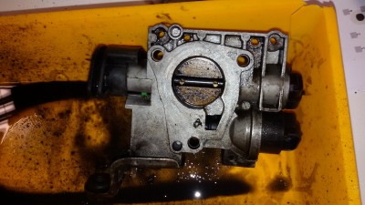

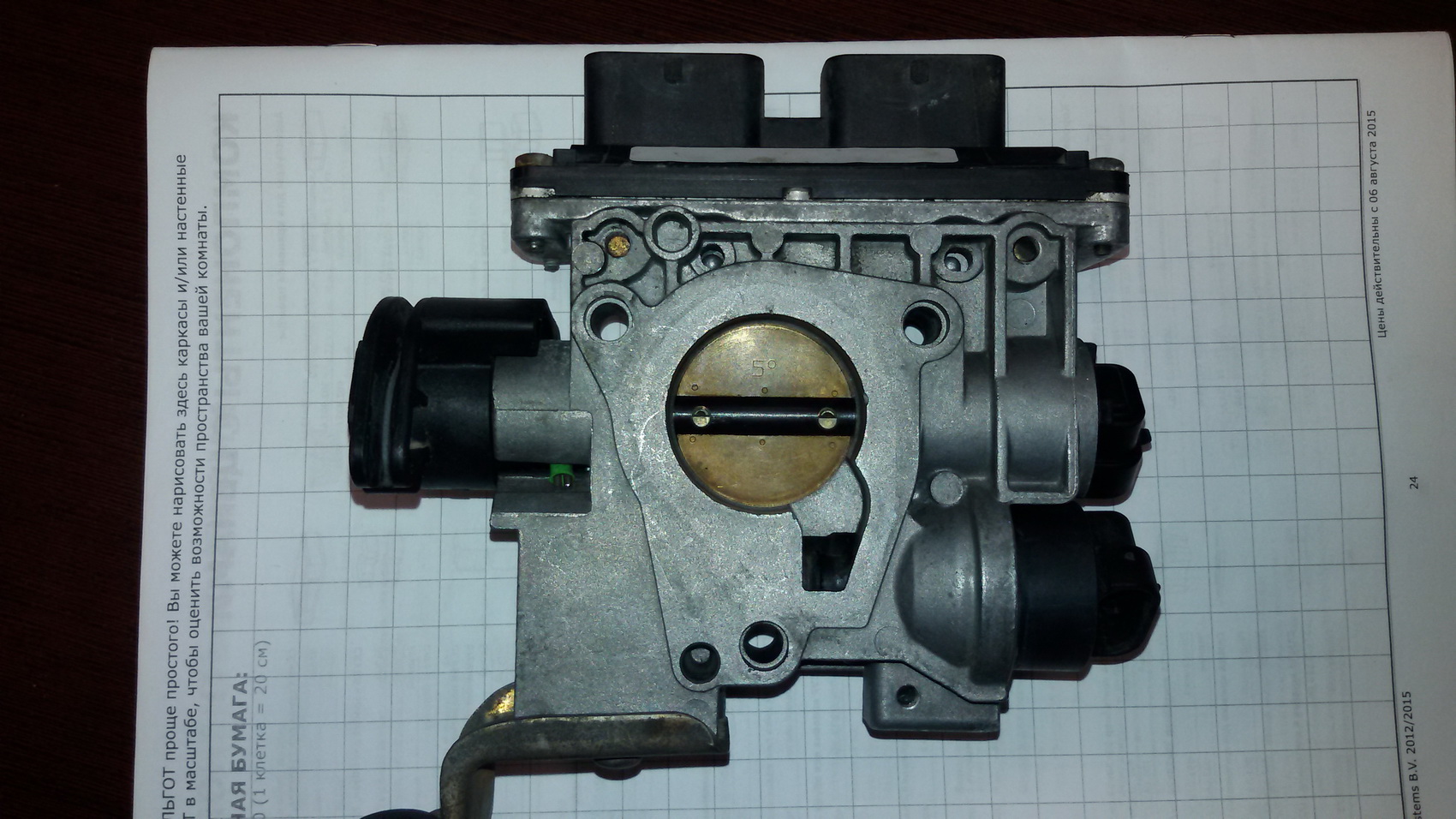

Сегодня снял дроссель, почистил.
Так стало
Так было

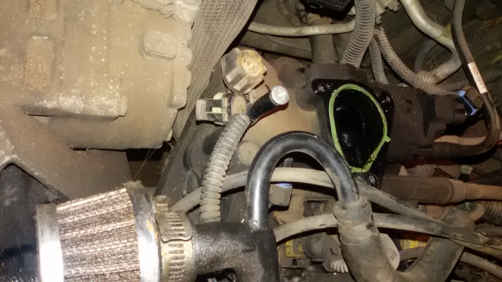

Возвращаясь к патрубку, вопрос.
На фото в центре обрезанная трубка заглушенная саморезом. Это и есть кусок моего патрубка? Сюда вставляется тонкий конец?

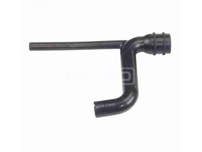

Я вообще менял эти патрубки, но ни какого утолщения не было, при чем что на 80 что на 60 лошадях. Может с первого пунта стоит ? Вот что я тебе номер дал, его и заказывай. Дроссель почитстил на отлично.
Вот аналог MALO номер 14893. Я так понимаю сейчас у нас с поставками проблемы, эти патрубки всегда по 600 рублей были. А щас тот же MALO вообще пропал с экзиста.
Вот еще IMPERGOM номер 19134.
Что то с поставками, в экзисте щас ни того, ни другого..... Так что ищи у себя, может и найдешь. А все таки интересно, у них проблемы с поставками или н икак не наладят свое гребаное оборудование и логистику...

На последних фото тонкий кусочек патрубка в центре, заглушен саморезом, это туда одевается тонкая часть патрубка?

Патрубок искали по всем аналогам, ничего нет.
MALO номер 14893
FAPRO номер 11431
METALICAUCHO номер 09370
Ничего нет в Минске. В России вроде есть, в Украине есть, у нас нет. :)

По моему да, но утверждать не буду. Смогу посмотреть только в воскресенье, если не забуду. Если купишь патрубок, то он сам тебе все расскажет, путем длинны шлангов )). Если будешь колхозить то глянуть постараюсь.
