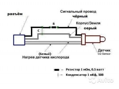

хочу собрать электронную обманку,чек горит красным постоянно. кат выбит отверстие под вторую лямбду заварено наглухо,вот такой привет от прошлого владельца
