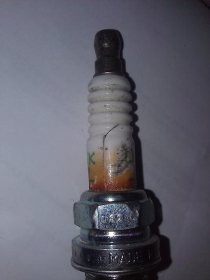

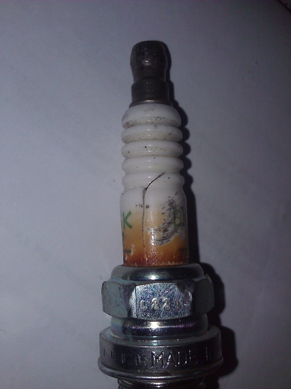

Сообщение yuravv 13 дек 2013, 16:09
было тоже самое . проблема была в плохой свечи зажигания (пробивала искру ) .
