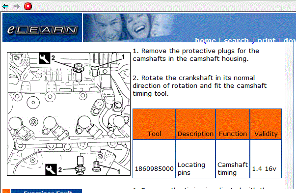

могу ошибаться но разве распредвалы не стопорятся кондукторами
а дальше положение шестерней вообще не играет никакого значения ... они затягиваются моментом уже после установки ремня ... главное выставить все поршня в ряд а не ВМТ
а вообще читайте елерн там есть операции с описанием снятия распредвалов .. в англиском варианте картинок и описания больше ... но немного есть и на русском
