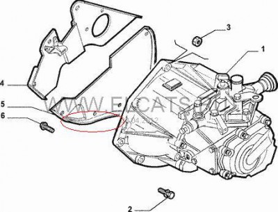

Сообщение Дмитрий 60 22 апр 2012, 13:19
Кто подскажет ? На что обратить внимание ? Вроде подтеки с этого места где соединение ,выделил красным.Интуиция мне подсказывает что это сальник коленчатого вала.

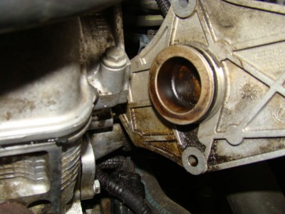

Сообщение geral77 03 июл 2012, 23:11
У меня тож в этом месте мокро,но мне кажется ,что это гонит масло из под распределителя т.е кат.зажигания.И текет это все дело как раз на соединение мотора и коробки.Мож я не прав,позже попробую парy фоток сделать.

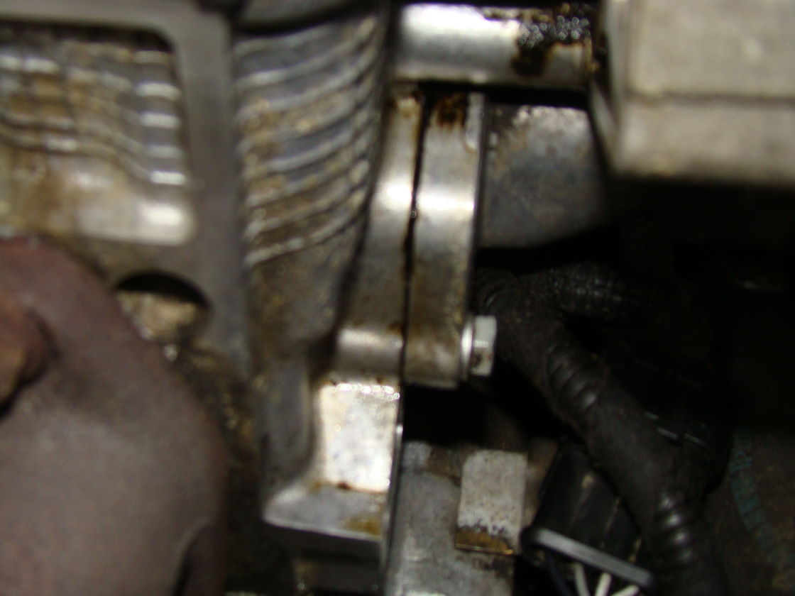

Сообщение geral77 07 июл 2012, 18:19
Как и обещал пара фоток о проделанной работе.
Замена рез.кольца под распределителем кат.зажигания .
первым делом открутил болтик сверху,крепление воздухана с катушкой,затем откутил две гаечки м6 и один болтик сбоку со стороны АКБ.при снятии распределителя пролилось пару капель масла.Старое кольцо стало квадратным и дубовым.
Инструмент : голвка 10 ,удлинитель,трещетка и тонкая отвертка чтобы снять старое кольцо
Так выглядело со старым рез.кольцом
