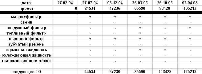

Допереводил сервис книжку и завел документ (прилагаю). Ну поскольку в машинах пока тот еще лох, прошу совета. На машине 128 000 и подошло время очередного ТО. От отца, как ближайшего автовладельца, ничего (кроме порицания за покупку книги) не дождался, т.к. тот ездит по принципу: едет - хорошо, не едет - чиню. Я в свою очередь хочу чтоб было хорошо и длилось хорошо как можно дольше :D Посему вопросы следующие (прошу сильно не бить если будут слишком тупые):
1. Что менять сейчас кроме масла и фильтра?
2. Жидкости (тормозные, охлаждающие) просто доливаются или меняются?
3. Что может значить почти 3х летний разрыв между ТО (2 последних столбика)?
З.Ы. Уже обзавелся 2мя литрами TUTELA ZC 75 SYNTH в коробку (еле шевелится в нейтрали) и Selenia WR Diesel 5W40 с фильтром.

с последнего ТО прошло 9 месяцев... Я бы в первую очередь поменял топливный фильтр и посмотрел зубчатый ремень...ну а вообще все заслуживает внимания....если плюс-это менялось, а минус-не менялось.
ЗЫ: Кроме тормозной жидкости,а почему она менялось два раза за такой короткий пробег?

Привод ГРМ цепью, а вот всякие помпы генераторы приводятся ремнём, который не помешает поменять.По поводу топливного фильтра совершенно верно, причём с нашей говёной солярой его надо менять почащще.Посмотри ещё и колодки, у меня как машина приехала они конченные были.

44-й писал(а):если плюс-это менялось, а минус-не менялось.
Да, все так
44-й писал(а):ЗЫ: Кроме тормозной жидкости,а почему она менялось два раза за такой короткий пробег?
Чтоб я знал :?
Spec-R писал(а):Привод ГРМ цепью
Ага, про это мне еще в германии сказали. Так что пункты про ремень и свечи можно вычеркивать (видимо универсальные книги просто)
Spec-R писал(а):а вот всякие помпы генераторы приводятся ремнём, который не помешает поменять.
что-то тоже слышал про это дело... спасибо, буду иметь в виду!
Spec-R писал(а):Посмотри ещё и колодки, у меня как машина приехала они конченные были.
Колеса буду менять - там и посмотрю ;)

замени еще охлаждающую жидкость.....на всякий...вдруг морозу ударят...шоб спать спокойно

То, что машина могла просто стоять по причине ДТП- такой же расклад по СК у меня на форде был, как выяснилось сильный удар в морду- замена нескольких элементов на "неоригинал" турецкий и как следствие ускорившаяся коррозия... :cry: Осмотри машину как следует, что б избежать неприятных сюрпризов, как видишь ездили на ней не ОЧЕНь активно, не с проста такой "тайм-аут" :?

DanKA писал(а):То, что машина могла просто стоять по причине ДТП
Почему-то у меня первая мысль была такая же :(
