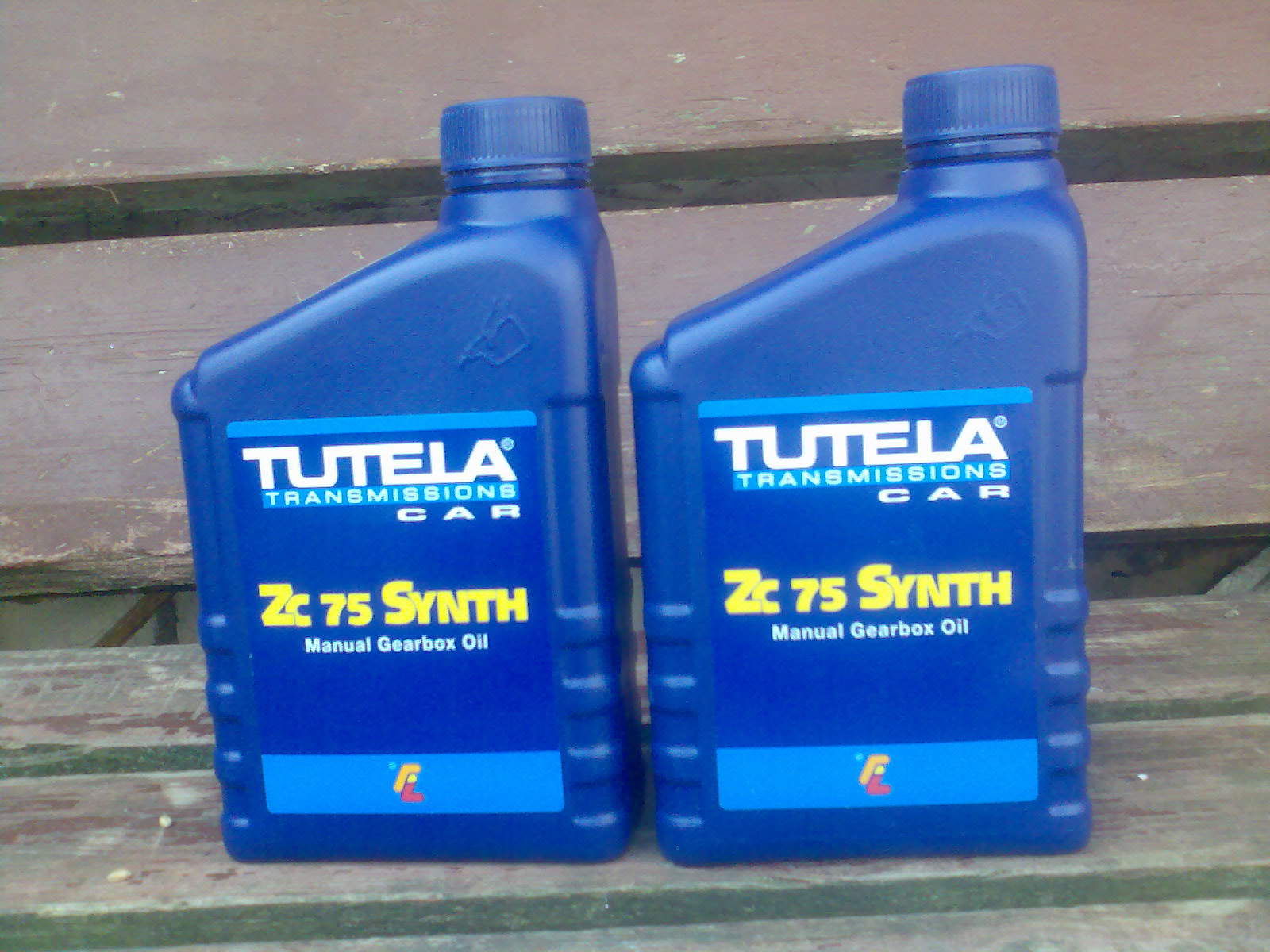

Доброй ночи всем. Народ у меня такая проблема заказал для пунта масло в коробку как рекомендует завод изготовитель.через тырнет сделал заказ приехал в офис эксиста оплатил.сегодня приехал забирать мне дают подписать какие то бумаги которые я конечно же подписываю благо вижу на полке стоит две литрушки TUTELA парнишка мне их отдает и тут я обнаруживаю что масло не то что я заказал.парень начинает меня убеждать что это оно и есть а я говорю что я МАТRIX не заказывал:-) оно вообще для автомата оказалось. Люди может кто заказывал в этой шараге масло скажите артикл плиз. :(

вот здесь почитай http://fiatparts.ru/index.php?option=co ... &Itemid=48 , вот что про твое пишется:
TUTELA CAR MATRYX - синтетическое масло для механических коробок передач автомобилей. Обладает специальными противоизносными и толливосберегающими характеристиками, отличными характеристиками для синхронизаторов и высокой термостабильностью. Превосходные чистящие свойства. Может быть использован для автомобилей любой марки, типа и мощности. SAE 75W-85, API GL 4, FIAT 9.55550, CONTRACTUAL TECHNICAL REF. №F108.F02

Дело в том что на этикетке спереди было написано CAR CS SPEED а с обратной стороны я прочитал что то про матрикс.может надо было брать это и не париться :?В общем сделал заказ ещё раз,жду что на этот раз пришлют :)

Сообщение den52 09 июл 2010, 08:46
Ну вот вчера пришло то что заказывал :D теперь будем искать куда его залить ;)
Цена вопроса 830 рублёф
