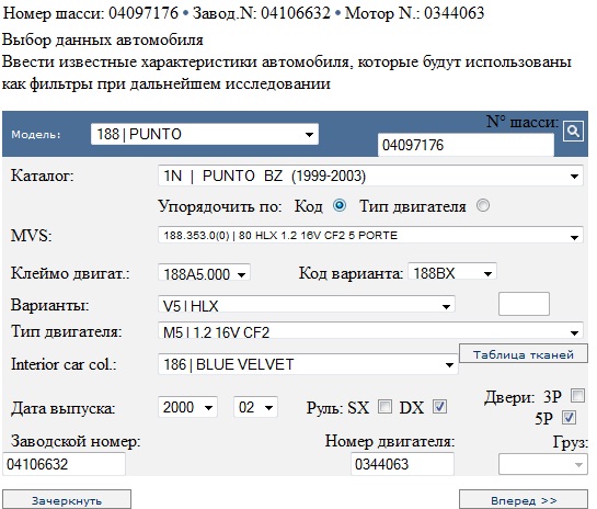

Посмотри еще вот здесь - тот же eper, но у меня там по вину однозначно показывает модификацию двигателя CF2 http://eper.fiatforum.com/eper/navi?GUI ... E=F&SBMK=F
