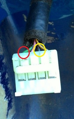

44. писал(а):Ну и вопрос в названии,так чтобы не тянуть два раза провод от фонарей и без ошибок в компе.
Пожалуй да,самое простое забрать с фонаря.
- Ж/з провод это плюс,черный (красная метка) это масса
- Ну и с салона соответственно можно подцепиться,сняв обшивку.
БК не увидел ошибку в виде 12-ти моргающих диодов

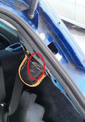

25 фев 2015, 19:37
А с салона получается под черным пластиком порога гобажнека?
Где взять "+" на допстоп?
Добавлено:
25 фев 2015, 19:49
У меня фотка есть, снаружи. А изнутри под пластиком, ты правильно сказал
