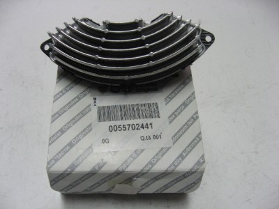

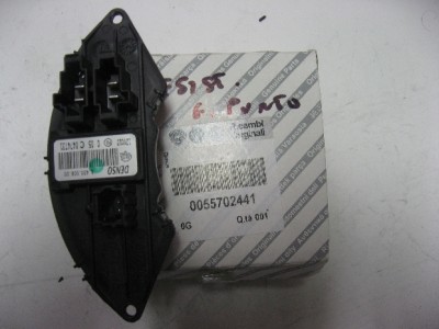

Сообщение Thorens 02 июн 2014, 19:40
резистор на климате находится на самом корпусе вентилятора. Снимайте вентилятор,он довольно просто снимается. Надо снять бардачок сначала. Вот так выглядит резистор на климате.

Сообщение Pechelish 03 июн 2014, 08:04
Thorens писал(а):резистор на климате находится на самом корпусе вентилятора. Снимайте вентилятор,он довольно просто снимается. Надо снять бардачок сначала. Вот так выглядит резистор на климате.
О, вот спасибо. Гляну сегодня вечером, отпишу.

Сообщение Pechelish 03 июн 2014, 19:02
С ним вроде все норм Оо
