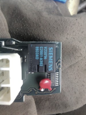

Сообщение Миха 22 янв 2014, 19:36
Бизоненок писал(а):Блин фантастика: стеклоподьемник заработал сам по себе. :shock:
У меня такая же беда. Левая дверь отключается произвольно стеклоподъемник, и включается сам. Ездил к электрику, вместе разбирали, там по видимому беда по типу ЭУРа. Та часть панели где стоят кнопки, представляет собой отдельный блок с платой внутри на которой парочка микросхем и реле. Думал поможет пропайка ножек реле... Увы. Наверное надо менять реле. Я его когда разбирали сфоткал, может пригодится кому. Ну и потом отпишитесь, как вылечили.
