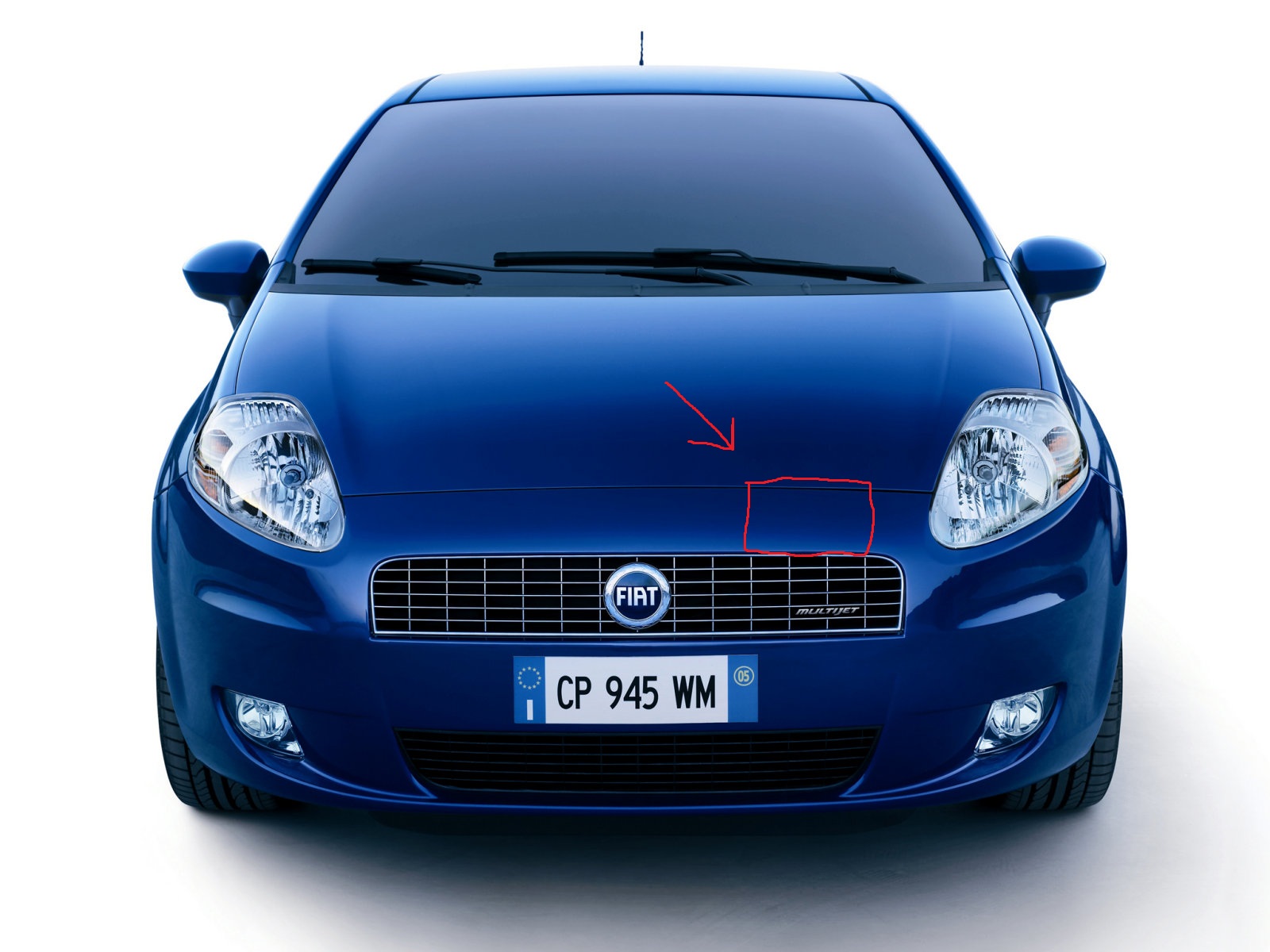

Сообщение JackNP 18 апр 2012, 11:53
voditelkamaza писал(а):renov_insa gde tam etot datchik?
Под передним бампером, в районе левой фары.
JackNP
Сообщения: 715
Горит ошибка подушки!
Сообщение renov_ins 18 апр 2012, 13:28
Исчерпывающе. Номер по eLearn - K40
