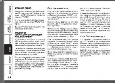

Сообщение 44. 24 окт 2011, 14:18
У меня на фиатовской карточке код 4 знака.Инструкция:
