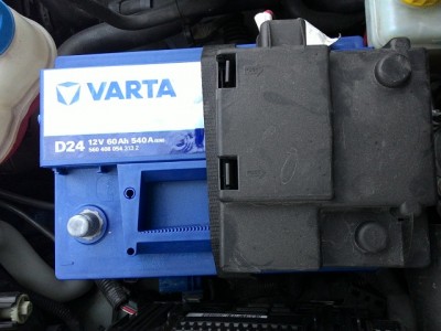

Традиции неизменны. Only Varta. 4199руб (в екзисте 4023руб,ждать пару дней) - 260руб(сдал старый)=3939руб. По ТТХ и размерам,как родной.
ТТХ как на родном
Конечно черная крышка на плюсе не гармонирует))))
