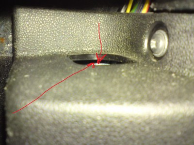

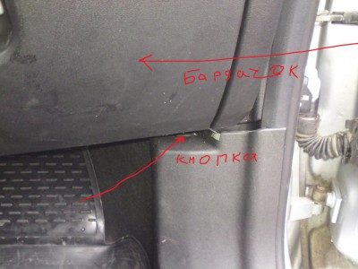

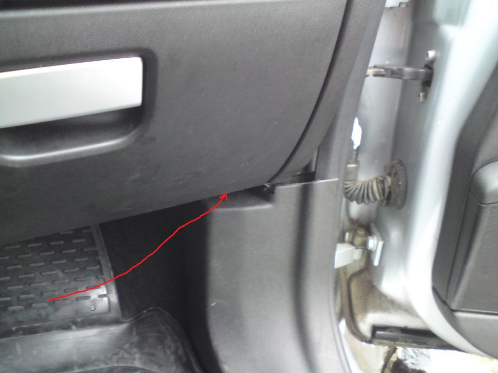

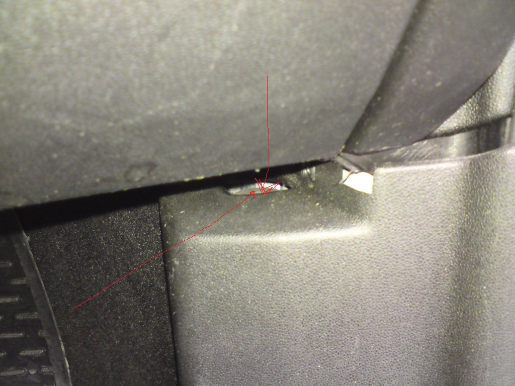

Что за мужики в Воронеже, в одной дырочке одну кнопочку найти не могут? Я фотки сделаю, выложу.
С-Илья
Сообщения: 461
Re: Не заводится двигатель после ДТП!!!
Сообщение С-Илья 29 авг 2010, 14:57
Кнопку нажимать вниз.
С-Илья
Сообщения: 461
Сообщение С-Илья 29 авг 2010, 15:02
Вот так общий вид, я уже не знаю как ещё объяснить. Кнопка резиновая.
С-Илья
Сообщения: 461
Сообщение Натали 02 ноя 2010, 22:07
С-Илья, спасибо большое за столь подробную иструкцию!!!!! Отчитываюсь))) Кнопки нет!!!!!! Официалы сказали, что, видимо, она не стоит из-за того, что "машина у меня с самой простой комплектацией, и даже кондюка нет". Короче, как-то они её завели и ничего толком не объяснили!!!!!!!
