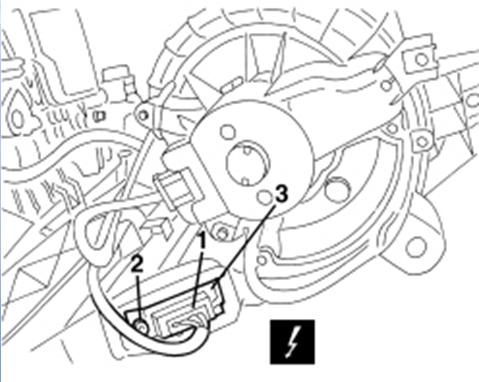

скажем так ... этот резистор стоит в печке .. и одним краем его поджимает мотор отопителя ... тоесть вам нужно будет открутить 3 самореза и снять мотор отопителя ... потом открутить 1 саморез и снять резистор

нет он не с алюминевым радиатором а с керамическая бобышка .... или я его вид путаю с другим регулятором напряжения от добло ... тогда ценник его другой ... хоть и распроложен он рядом с мотором отопителя
Re: желтый восклицательный знак загорелся
Сообщение ruckus1 21 июн 2010, 00:14
итак проблема обнаружена...в этот регулятов входит 3 фишки- 2 больших и одна маленькая..
одна большая вход с Эбу походу,вторая выход напруги на мотор чтоль третья не понял...одна черная одна белая у той что черная был плохой контакт и походу она сильно грелась и иногда отходил контакт в итоге подплавило фишку подогнул усики все заработало нормально.
п.с регулятор не такой как на картинке.
