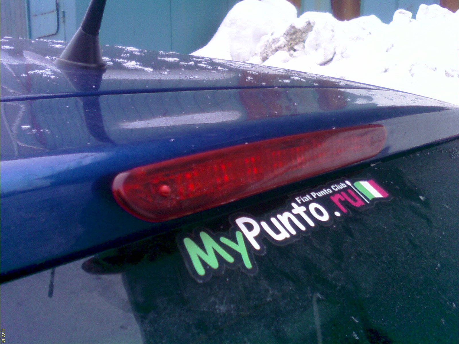

Снимаем заглушки,видим в дырках латунные распорки.Нажимаем их и ничего никуда не вытаскивается (Хотя хз..может только на синих машинах так :D ) Нужен рычаг..т.е. нажимаем распорку,вставляем под сам фонарь деревянную палочку(см.рисунки ниже) и пытаемся аккуратно выдавить фонарь наружу.Пойдет ни сразу..ибо давление надо учиться дозировать :D После того как я подобрал мотив песни "Яблоки на снегу" на бубне..мне таки удалось вытащить нежно одну сторону:

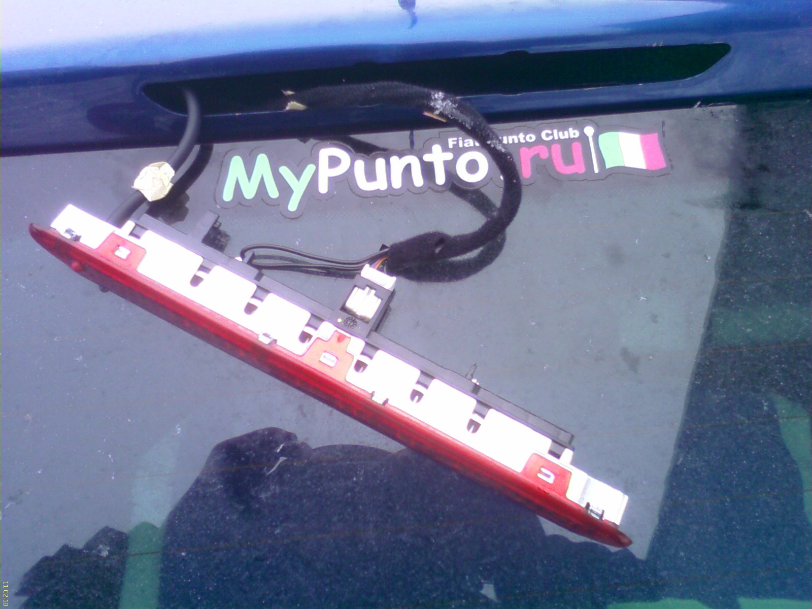

Отключаем разъем,выдергиваем писалку,которую вдеваем обратно насковзь двери в салон и приклеиваем скотчем,потому как если она удет в дверь..будет шайзебэл.

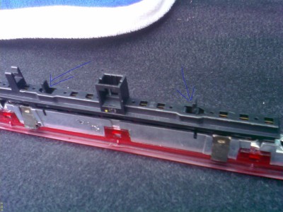

Разводим зажимы которые показаны синими стрелками и вынемаем дорожку с лампами их 8 штук на 2.3 ватта

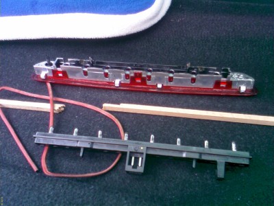

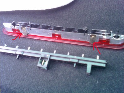

Вот так выглядет разобранный фонарь.Плафон не снимать.Красные стрелки это те латунные распорки.
Вся картина.Обратите внимание на другую сторону фонаря,там такие пластиковые крючки.Деревянные палочки,красный резиновый уплотнитель.Лампы безцоклольные.
Кстате лампы редкие на 2.3 ватта,ехал домой и в пяти магазинах их небуло.Но найти думаю можно.Менять буду все 8.Обратно полегче,главно штобе резинка села ровно..ну и без резких сильных движений.
