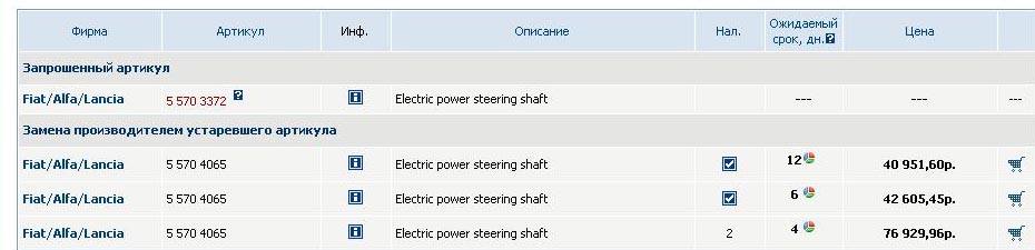

44 Спасибо большое за созданную тему и информацию о ценах!!!

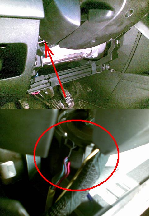

когда отгибал разьем вниз ... руль начнет контачить .... правда чтобы добраться прейдется снять 2 пластивовые накладки ... одну что на руле вторую что закрывает эур

wind писал(а):когда отгибал разьем вниз ... руль начнет контачить .... правда чтобы добраться прейдется снять 2 пластивовые накладки ... одну что на руле вторую что закрывает эур
Думаю,что капаться самому нет необходимости хотя-бы потому,что это все-равно не на долго,т.к это до первой кочки или до первого поворота...

Если дело в этом разъеме..как думаешь почему пригорают контакты?

Сообщение wind 11 дек 2009, 17:01
44' писал(а):wind
ЗЫ: Надо включить сие в список родовых травм(в единичные случаи)
это первый ГП с таким деффектом у меня ... так что думаю просто заводской брак ... если бы соллерс сказал разбирайте дальше .. тогда можно былобы точно назвать причину ... но они сказали замена ... и глубже не полезли

Чего-то я не пойму....на сколько я знаю,гарантия на пунто 2 года,т.е у Вас машина уже как год не на гарантии,или я что-то не так понял...Если машина не на гарантии,то у официалов усилитель стоит около 37 тыщ+установка((((
