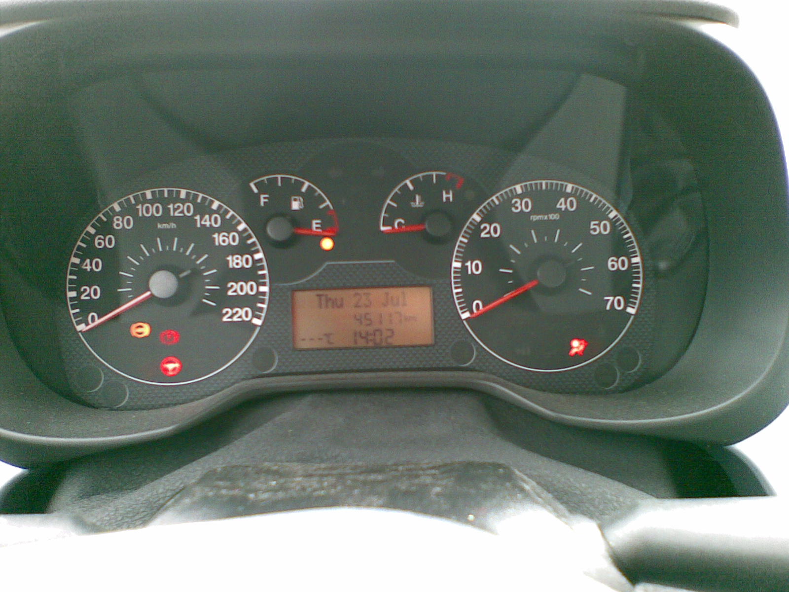

Сел как-то в машину на прошлой неделе, завелся, пока вещи раскладывал, понял, что что-то не так. Несколько раз глушил, заводилсЯ, но эффект тот же:
машина работает, а по приборам-ноль!
Комп не пашет, температуры нет, тахометр не работает.
Вообщем поехал я вслепую.
Думал кстати, что свет , поворотники и аварийка тоже не работет. Но оказалось, что работали, правда при включенной аварийке и /или поворотниках в салоне не слышно имитации щелкающего реле. "Глухо как в танке" :)
Доехал до сервиса, записали авто на понедельник, то есть завтра, сказали: ездит? ну так езжаите. Мда уж. А если что случится, так и подушки не сработают.
Самое смешное, что как сел в авто после этого, все стало работать в порядке. Мне это ужасно ка кне понравилось.
Но машину все же свезу завтра на проверку.
Было у кого такое и что именно может быть?
На картинке ситуация, когда я ехал по городу: в окно смотрю- еду, а по приборам- стою!
не верь глазам своим, а смотри в окно

Разъем, у меня такое было.

а в каком месте?

Мне исправили на сервисе, вроде бы где то возле ног переднего пассажира, если я не ошибаюсь.

у меня тоже было такое когда только забрал пунта. раза два. после того как переделывал в приборке подсветку такого больше ниразу не было, ттт.
подозреваю что мог быть плохой контакт на фишке самой приборки. он там как то не очень плотно сидит.

да, это более логично, чем разьем перед пассажиром, так как, хотя я и раньше ставил на солнце авто, но такого не было, но все же... всегда ставил задом к солнцу, пока на работе , а тут утром метсо было, я развернул носом к дороге, вот по идее могло нагреться все и ... ну это только мысли конечно.

дык вроде возле ног пер. пассажира нет никакий фишек, там провода в дверь идут, может еще какие, но к приборке они отношения не имеют.

на сервисе сказали, что все проверили но так и не нашли ниегде плохого контакта ипотому не знают почему такое произошло:)

у меня была такая ситуация раза 4-5. это из-за сигнализации. официалы ставили мне сигналку. оставил им машину на проверку. проверяли и сигналку и компьютер, думали кто виноват и что делать. по этому была дилемма что менять сигналку или комп. в итоге поменяли (сняли) с другой и поставили мне. и глюк прекратился. а на сервисе сказали, что это из-за дополнительной разблокировки двигателя. надо брелок дольше придерживать, что бы отключить ее. после этого 2 года не было. потом как то случилось опять. я выключил двигатель, подождал когда опять включится блокировка двигателя, потом отключил блокировку и завел. все заработало. до сих пор не повторялось. а сигналка у меня GUARD RF-325 . сама по себе сигналка мне очень нравится!

если это еще продолжается и машина на гарантии, лучше когда это случится сразу езжай и показывай мастеру. и лучше не выключать двигатель, что бы не сбросилось. а вообще я в таких ситуацях ждал некоторое время 5-10 мин. а потом снова заводил двигатель.

Было такое,еще и чек писало и "аир бег "Фалуире"",тобишь подушки просто как валики используються ))))
Зашел в магаз,купил пиво- сел-все ок,было раз,тоже думал что даже стопы не работают,ехал и смотрел в заднее окно... ))))

ехал однажды с работы,в ливень...скорость километров 60 машин много,вдруг издался писк(как при непристегнутом ремне),открылись двери,тоесть разблокировались,потухли фары,габариты,магнитола выключилась айрбаг фалур написал. тыкнул аварику встал на обочине,заглушил машину завел всё пришло в норму..больше не повторялось. хрен знает что это было.

Тоже самое было после сильного ливня, но заглушил и завёл заново и всё пришло в норму...
