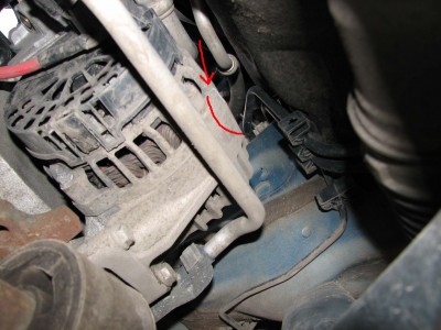

И так други мои....Заехал я сегодня на эстакаду и удивился-
убедился.То что механики в соллерсе искали 2 часа..я нашел за 2 минуты.Видимо они даже не поднимали машинку на подъемник.Мастер вроде не молодой..стоял руки в брюки и ухмылялся...а про себя думал..чё за лошара приехал и умничает. Вообщем выкладываю фотку:
Стрелкой отмечено начало трещины и она идет по металличкскому корпусу далее....
Поехал в Соллерс..обьяснил.Спасибо другому мастеру -приемщику Тимуру...обнадежил,что примут вне очереди в понедельник.
Советую посмотреть всем на эту деталь.Защиту не снимал.Трещина со стороны кузова.ЗЫ: Кстате перед Соллерсом заехал к другому дилеру.И познакомился с далеко непоследним человеком в той конторе.Тоже Пунтовод.Поговорили о проблемах и о моей печали.Предложил помощь,но не ранее среды.....Вручил визитку.Бум ждать на форуме.

Spec-R писал(а):Да в этих сервисах в основном одни идиоты набраны
Не стоит удивлятся
Мда..к величайшему моему сожалению...Наш сервис выйдет на уровень где-то к 2020 году....Кстате тот Пунтовод отметил,что ломается абсолютно все.Автопром,в целях получения прибыли развивается очень быстро не обращая внимания на доработку многих вещей....В итоге страдаем только мы...автолюбители.

Альберт
А генератор чьей фирмы? Валео или Денсо или может Бош
Re: Генератор
Добавлено:
04 апр 2009, 17:09
Альберт писал(а):А генератор чьей фирмы? Валео или Денсо или может Бош
хз...Альберт чьей он фирмы...
Re: Генератор
Добавлено:
04 апр 2009, 21:21
Альберт
44-й писал(а):Альберт писал(а):А генератор чьей фирмы? Валео или Денсо или может Бош
Посмотри чьей интересно же, может это Французы опять напортачили))) или Бошевцы из китайского металла смастерили.

Альберт
Если он Валеовский или Бошевский то ничего удивительного,

Не..Альберт..это не аргумент....А почему тада на тазах не лопается? И потом большинство сходится во мнении,что накапало с компрессора кондея....У фиатов некоторые вещи через попу
