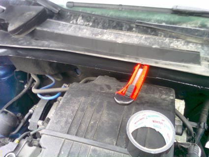

Короче все эти работы надо делать на сухую погоду и машину,потому как поролонка эта напитала воду,сам уплотнитель капота мокрый.Попалась на глаза Лента гидроизоляционная...по ширине как обычный скотч.
Открутил 3 самореза накладки стекла,приподнял накладку,протер там все...Наклеил этот материал..между накладкой и кузовом,дабы всяга влага стекала по ленте к бокам.Примерно так
Хотелось покрасившее,обрезал ленту по контуру с припуском дето 1-1.5 см и далее натянул уплотнитель....Вроде ничего так село.С поролонкой сложнее..мокрая,тяжелая...кое как одел.Короче ненадо было ленту резать,а прямо аккуратно наклеить на уплотнитель и поролонку эту блин.Тада точно эффект будет.Первый блин как грится...
Наблюдения: Провода под накладкой в основном в пластике,чтобы снять аммортизаторы,надо снять накладку,чтобы её снять,надо снять дворники и потом их снова выставить :D Будет посуше переделаю
