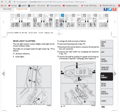

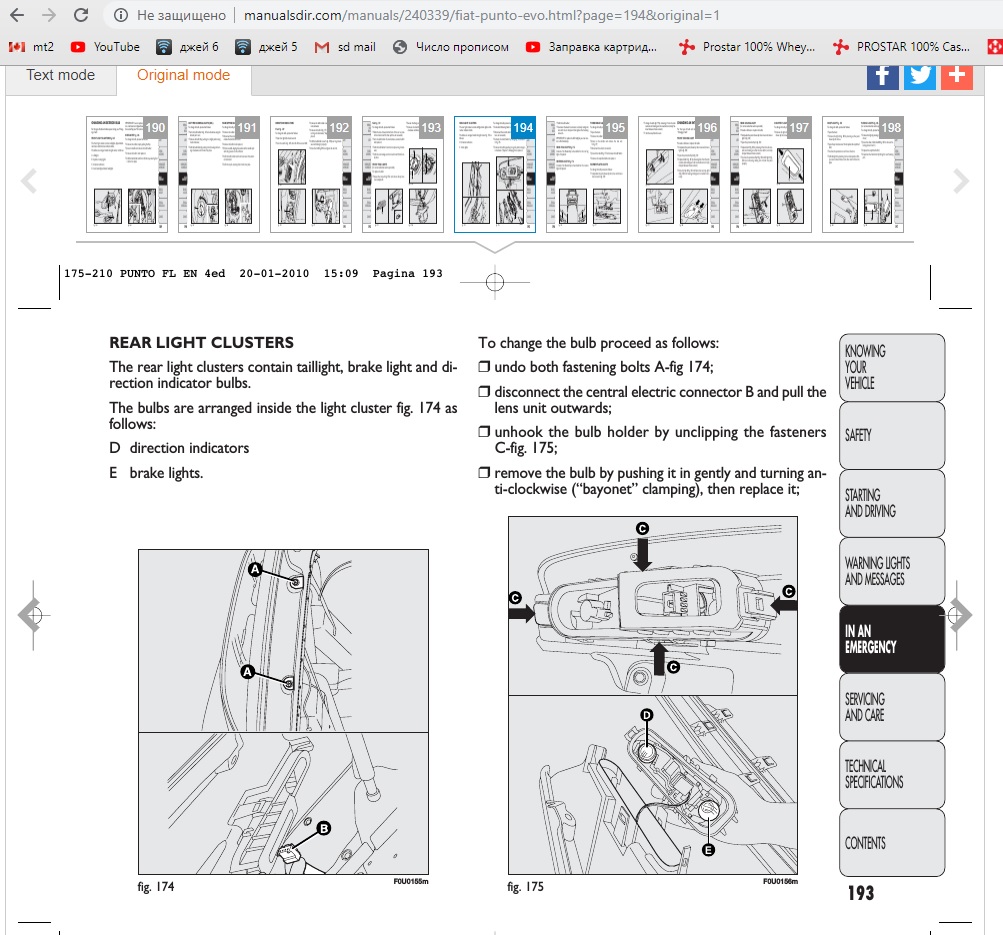

Добрый день, качал инструкции, нашел только 3-х секционные задние фонари.
У меня 2 лампочки и led подсветка, вот она как раз то и не горит, как разобрать фару, что б туда добраться? В мануалках ни слова.
на фотке красные проводки туда идут, а как добраться, не понятно. неужели конструкция с герметиком и придется курочить...
Как в ссылке led горит, а у меня нет ((((((((((((((

ну если питание приходит , то лед подсветка считается не ремонтной и фонарь подлежит замене (в гарантийный периуд) а так вы правы только курочить ... причем это на большинстве марок такая шляпая с лед
