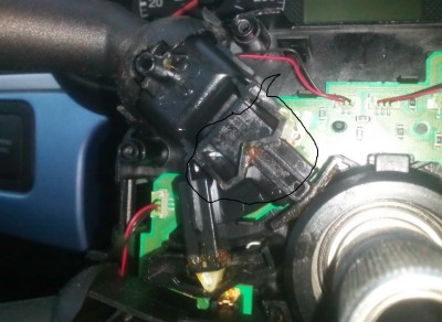

...проблема ближний, дальний свет и поворотники.
КАК БЫ пересмотрел все "ДРАЙВЫ" и форумы, второй раз основательно разобрал...
Есть круиз-контроль ЗАВОДСКОЙ и ничего подобного в темах не видел. Конструктивно подрулевик доугой(кроме этого крутилка подсвет. ближ. даль. внутри немного другая)
ПРОБЛЕМА!!! При включении ПОВОРОТА(любого) включается "дальняк" и ВСЁ только после выключения зажигания выклюается. Приклеплюю ФОТО и указываю на отличие...
...время немного прошло, но проблема осталось...
Ближний тож иногда стал "барахлить"...

Сообщение DanKA 09 май 2018, 00:07
Уже года два так на нашей ездили. Только у нас ближний не выключался никогда+ затупы с поворотниками.. сейчас не очень удачно чиняют это в Италкоме, с 3го раза собрали подрулевик, но пропал дальний :x
