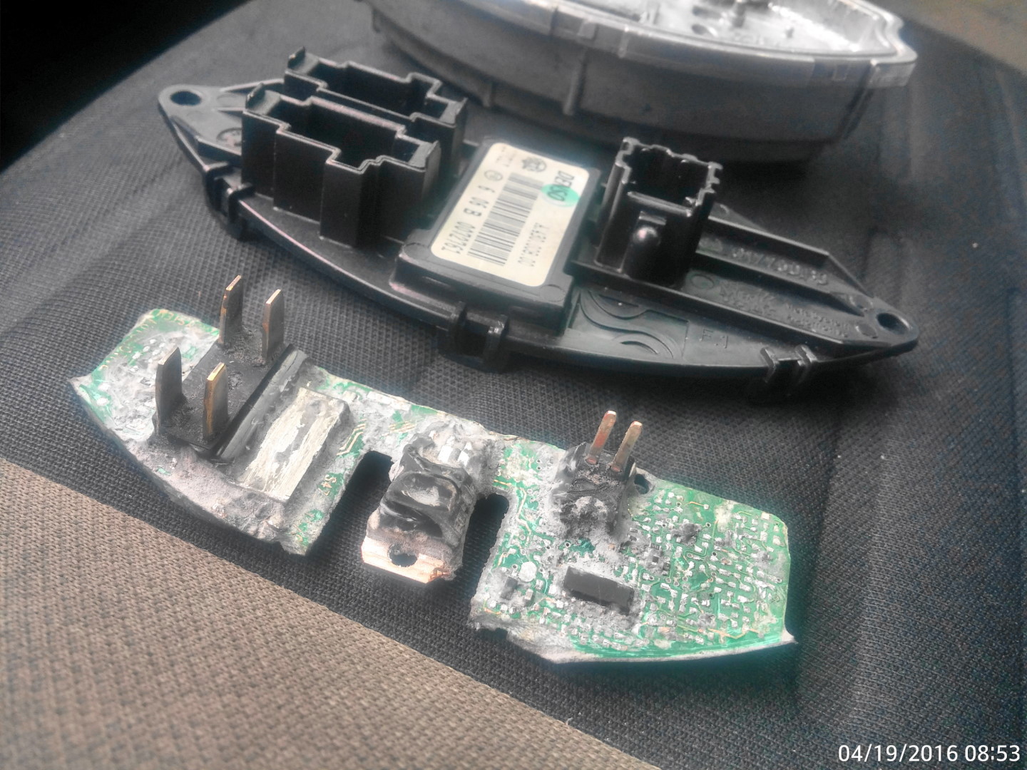

Сообщение faiser 21 апр 2016, 10:11
Вообщем чуда не произошло... Разобрал, посмотрел, почистил фишки, собрал... Климат последний раз "подышал" секунд 10-15 и отправился к праотцам...
Пришлось покупать новый резистор... Брал у Танкиста в Итал-Партс за 6 рублей (Ксати в экзисте он стоит 9)... Вчера поставил - доволен аки слон...
P.S. Когда снимал вентилятор - в нем была листва.

Сообщение Alexnord 22 окт 2016, 16:57
дааа, я тоже после такой же поломки, поменял резистор. старый раскурочил для интереса.

Сообщение Alexnord 22 окт 2016, 22:42
В моем случае, думаю от времени эксплуатации и вибрации, где то произошел обрыв цепи на плате, очень долго климат работал с прерываниями, и когда его шевелил руками, он включался. Но это плато полностью залито корундом или чем там, починить нереально сложно.
