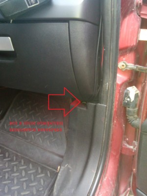

Приветствую всех,не смог найти информацию на форуме по этому поводу,поэтому создал тему,купил Grande Punto 2009 г.в. с двигателем 1.2.Подскажите,что может значить запись на приборной панели "no FPS",я так думаю,возможно сработала система предотвращения пожара,но как ее отключить,кнопку ни под сидением, ни под бардачком,ни возле педали сцепления найти не удалось,машина не заводится,нет подачи топлива и искры,буду рад любым ответам,заранее благодарен

Книгу по эксплуатации надо читать.
Под бардачком есть кнопка.

перелистал книгу.... точно помню, где-то был даже рисунок... сейчас ничего не нашел... (((
Елеарн говорит:
Выключатель аварийной отсечки топлива установлен со стороны переднего пассажира рядом со стойкой передней двери.

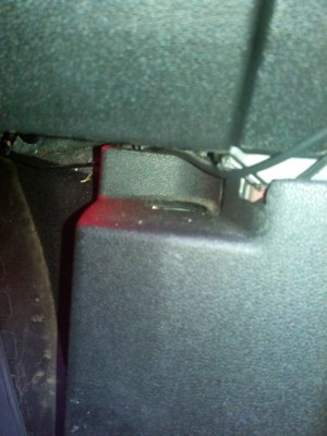

смотрел там и отодвигал стойку,кнопки нет,только 2 разъема с фишками

тогда мне остается только Вам посочувствовать.... и порекомендовать обратиться в близжайший магазин за кнопкой...
