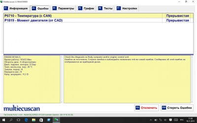

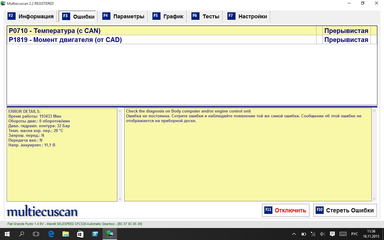

Сообщение slick1983 17 ноя 2015, 12:53
Не заводиться выводит ошибки
датчик температуры показывает
Где стоит этот датчик?
теперь эти ошибки постоянные стирать не дает, говорить исправить, что смотреть?

Сообщение Ivan-T 01 дек 2015, 10:39
slick1983 писал(а):сегодня -8 не завелась, крутит стартер хорошо, после попытки завестись включается вентилятор на радиаторе. Еще заметил что педаль тормоза туго вниз уходит (перед тем как завести), в остальные дни легко проваливалась. + опять вся машина обледенела.
Вентилятор включается при неисправности датчика ож, то есть аварийный режим.
Вывод: неисправен датчик, учитывая что ставили новый надо смотреть проводку.

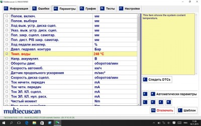

А с помощью Multiecuscan температуру датчик какую показывает?
slick1983
Сообщения: 45
Зарегистрирован: 31 янв 2013, 13:04
Авто: fiat grande punto 2007г
Не заводиться при минусовой p0710 p1819
Сообщение slick1983 08 янв 2016, 14:07
судя по описанию термодатчика
°C Ом
- 20 15971
100 176
и по показаниям Multiecuscan (+248 С)
я понимаю что у меня происходит КЗ. Вышел с заряженным аккумом, вытащил фишку, попробовал завестись нет, но теперь вентилятор не крутил
