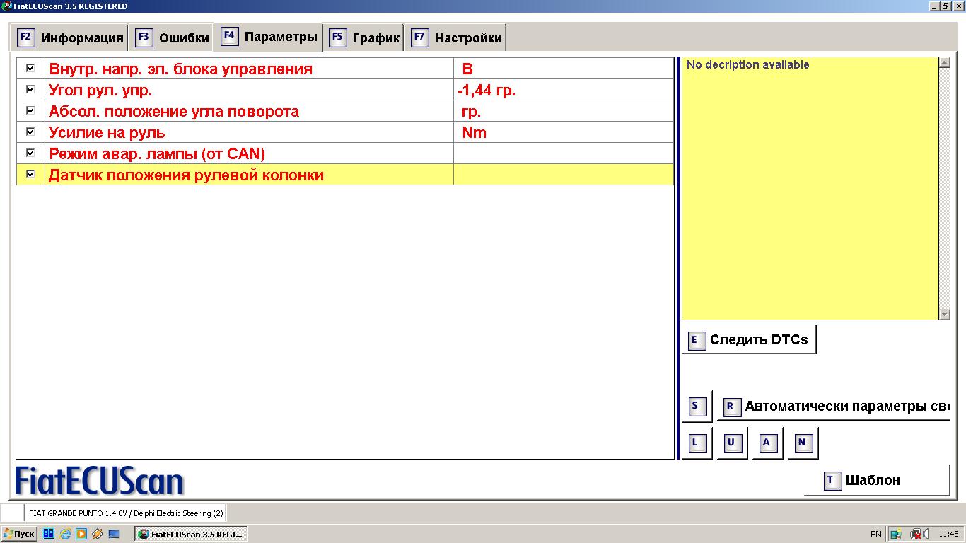

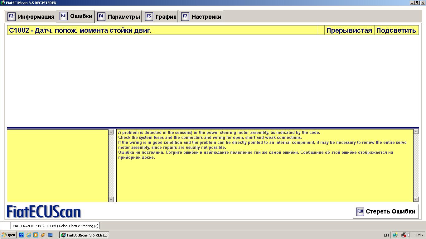

Стала периодически вылазить ошибка ЭУР'а : С1002 - Датч.полож.момента стойки двиг.
Это подыхает пресловутый датчик и скоро ЭУРу трындец или может, что-то можно еще сделать без вскрытия/замены?
ЗЫ: Вылазиет чек только когда заводишь авто, в дороге слава богу еще не было, руль при этом крутится без усилия, чуть покрутишь руль(буквально на сантиметр) и чек пропадает, правда несколько раз вылазил снова и приходилось еще рулем покрутить.
все что показывал FES на стоячей машине(руль прямо)

Не хочу пугать, но дальше будет хуже и чаще. Есть вариант извлечь датчик и попробовать его просушить. В моём случае был конденсат в датчике и из-за этого обгорели контакты.
