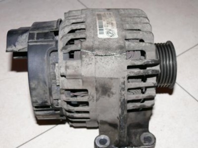

Короче рассказываю.Приехал в фирму на Митрофаньевском шоссе,которая занимается ремонтом генераторов и т.д.Сами они сидят на втором,внизу автомастерская.Гену снять оказалось не так просто.Процесс растянулся на 3 часа.Чтобы овинтить верхнее крепление пришлось снять компрессор.Итогов я так и не дождался.Позвонили когда продиагностировали гену.Итог-пробивает обмотка и какая-то сомнительная трещина.Корпус сейчас ищут.Поехал к ним смотреть.Позже отпишусь.
RUS98
Сообщения: 149
Зарегистрирован: 20 апр 2009, 21:54
Откуда: СПб
Авто: grande punto
Re: Генератор ( +2 фотки трещин)
Сообщение RUS98 02 сен 2009, 23:30
Генератор оказался Magneti Marelli.
Трещина была,где подшипник.Ротор задевал за обмотку.Статор весь в нагаре.Подшипник оказался сухой.
Замена передней части корпуса,статор,подшипник-5400р.
Снятие,установка-2300р.
Когда снимали гену,болты крепления еле выкрутили.Один болт даже сломался.Пришлось снимать кронштейн крепления гены и прогонять резьбу метчиком.Ощущение,что в Италии собирают Вазовским способом с помощью молотка.
Чуть не забыл-пробег 56000км.
Сообщение 44. 13 дек 2009, 09:46
Вот такой (еще один) ужос случился в Украине:
Корпус стопудов магниевый,причем литье тонкое...
Сообщение wind 13 дек 2009, 13:31
ага особенно когда на него стекает водичка в водостока .... думаю там любое нагретое устройство со временем лопнет
