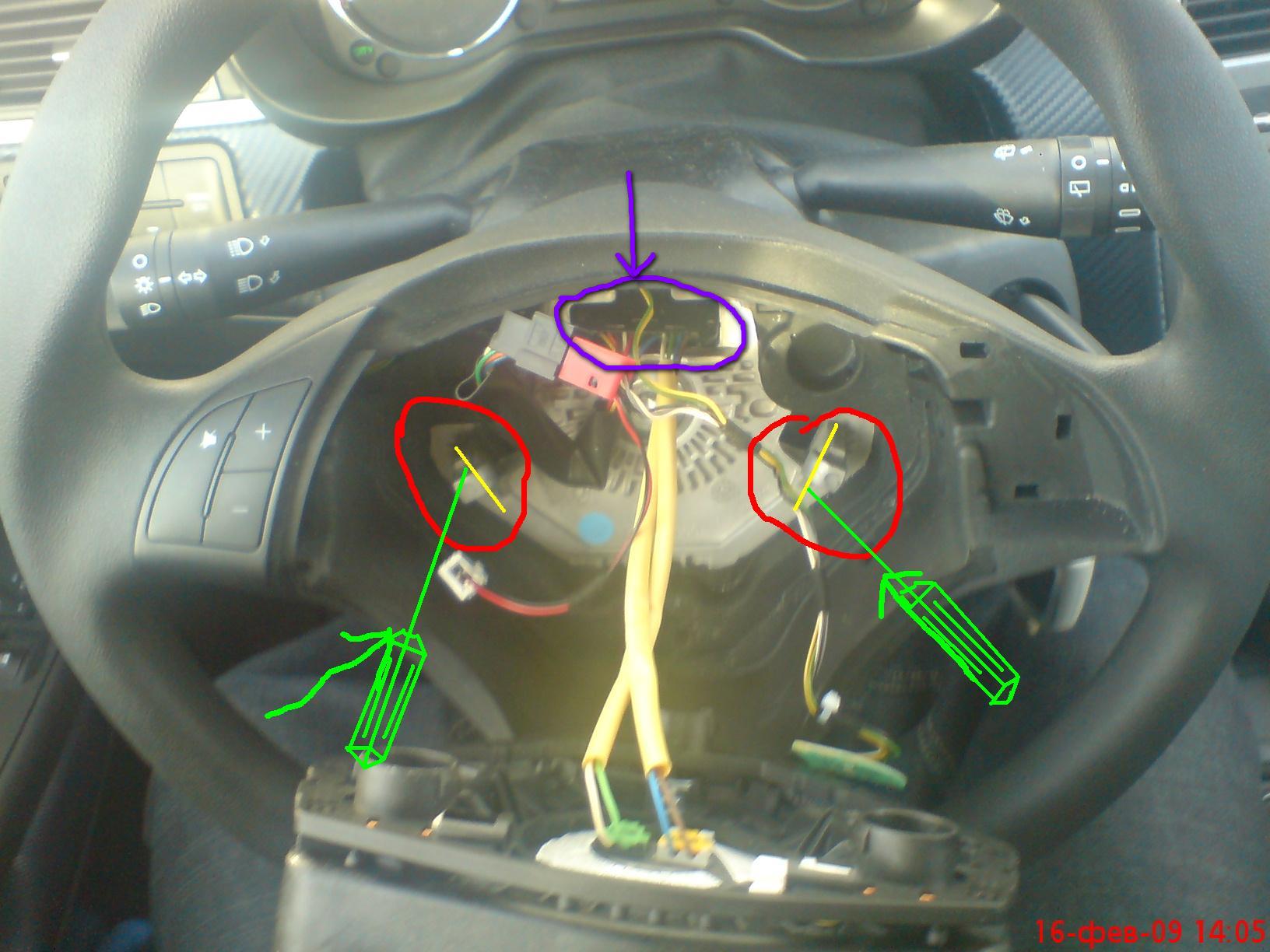

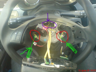

Сообщение МВП 13 июн 2016, 12:53
ПисАл на другой ветке, продублирую. У меня такие же симптомы: пощёлкивало в руле, потом мигала лампочка подушки безопасности и наконец пропал звуковой сигнал. Подушку с руля снял, все разъёмы и провода целые. Дальше, чтобы снять руль нужно отсоединить разъёмы, все отсоединяются, за исключением самого широкого (на рисунке фиолетовым). Как его отсоединить? Боюсь сломать.
Спасибо!
МВП
Сообщения: 131
Зарегистрирован: 17 июн 2012, 18:08
Авто: FIAT Grande Punto 3D 1,4 77 л/с МКПП (2007)
Горит ошибка подушки!
Сообщение Ivan-T 13 июн 2016, 22:53
Это не разъем, это сам подрулевой.
В соседней теме отписался.
