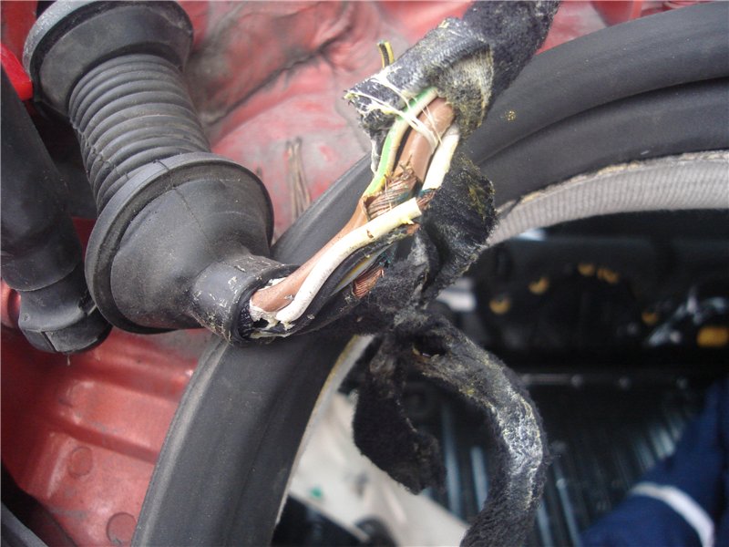

В этой косе находится и шланг омывателя,нужно ее надрезать,размотать и осмотреть внутренности)) Сняв и сдвинув резиновую гофру между кузовом и крышкой багажника.

Ну вот и причина глюков на хлопушке...

Сообщение vermin 02 апр 2014, 13:03
а где шланчик омывайки???

Сообщение paltus 02 апр 2014, 13:06
vermin писал(а):а где шланчик омывайки???
Где-то рядом,а может на тот момент уже снял,кстати он был дубовым до безобразия.

Сообщение vermin 02 апр 2014, 13:11
что значит "снял"?? срезал, чтобы прокинуть новый или там какие то разъемы на нем имеются? Если менял шланг, то на что именно(где брал, почем, размеры и тд) ?

Сообщение paltus 02 апр 2014, 13:22
vermin писал(а):что значит "снял"?? срезал, чтобы прокинуть новый или там какие то разъемы на нем имеются? Если менял шланг, то на что именно(где брал, почем, размеры и тд) ?
В районе задней стойки крыши есть соединитель,снимал разрезая по частям,поставил что нашел(ПВХ шлаг от пневмосистем d6mm)

Сообщение vermin 02 апр 2014, 13:33
ааа...то есть шланг не цельный прокинут от капота, а типа с штуцером, на который можно надеть шланг, так?! По фотке кажется, что кроме проводов в гофрушку уже ничего не пролезет(имеется ввиду шланг омывайки) :? Как потеплеет тоже хочу отремонтировать эту часть - задняя омывайка не работает :(
и еще, чтобы как на фотке вытащить гофру с проводами нужно снимать стоп верхний(там где писалка задняя) или длины проводов/шланга достаточно чтобы вытащить для осмотра?

Сообщение paltus 02 апр 2014, 13:40
Штуцер(соединитель)имеется,гофра в принципе растягивается хорошо,стопак был снят.
