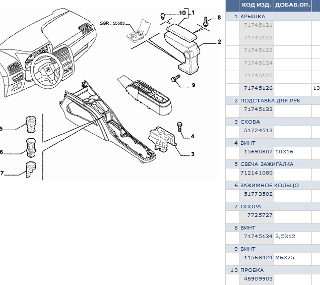

Здравствуйте.Скажите,пожалуйста,где можно приобрести "ответную часть прикуривателя" (реф.№51743050)? Через "Эльва-Моторс" не получилось.Спасибо.

Хм,если есть "ответная",значит есть вопрос(ная).Какая?
Наверно лучше тут: http://www.exist.ru/

Это внутренняя металлическая часть,которая зафиксирована в рыжем патроне.Сам № мне дали в Эльве.

На вашем изображении это №6.

если № 6 то 762 руб в екзисте

Правильное название детали "опора" или "зажимное кольцо"? В елерне похоже номера обозначений перепутаны! И какой код правильный тогда?
