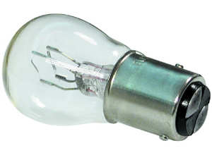

Re: задний стопсигнал(замена лампочки)
Сообщение nio 27 окт 2009, 08:05
Стоп двухконтактный двухнитиевый. Меняй лампу чтоли :)
Сообщение PEP 27 окт 2009, 17:55
Двухнитиевая лампа одна нить - габаритные огни 5 Вт, другая нить - стоп сигнал 21 Вт.
Сообщение PEP 28 окт 2009, 10:38
WishMaster писал(а):Угу, спасибо (дурак то, в инструкцию не заглянул). Приду домой, посмотрю. Главное что бы там было написано название лампочки, что бы я мог ее купить.
Придешь в магазин и скажешь дайте мне двухнитиевую лампу которая как габарит работает и как стоп сигнал. А так маркировка у них P21/5W.

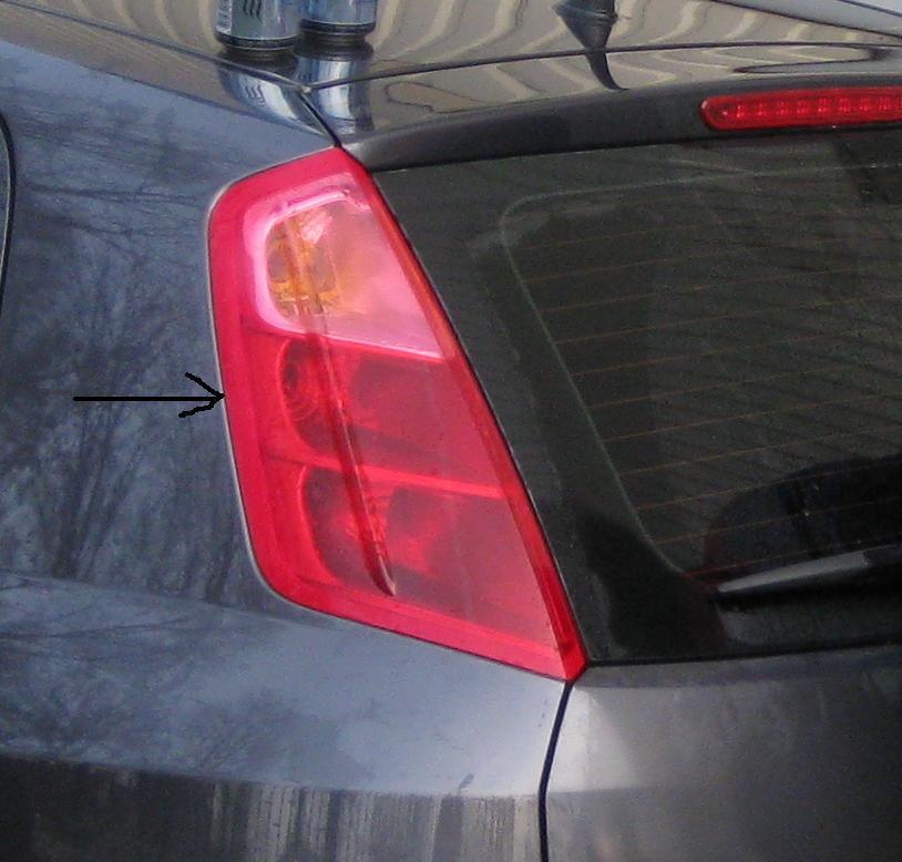

Сообщение WishMaster 31 окт 2009, 16:31
В общем посмотрел инструкцию, купил лампочку (35р).
Взял отвертку, открыл багажник, отключил аккумулятор, открутил болтики (как показано в инструкции) и.... И не чего, фара не хочет на меня вытаскиваться, хоть убейся, в итоге час протанцевал там, толку не нет. Замер, пришел домой, вот сижу пишу это сообщение.
Люди подскажите: это я дурак? Инструкция карявая? Или фара у меня особенная? (боюсь первый вариант :) )
В общем помогите советом как фара разбирается, а то пропала вера в себя, (немного мата) не могу лампочку поменять - докатился (ещё немного мата).
Сообщение PEP 31 окт 2009, 18:55
WishMaster писал(а):В общем посмотрел инструкцию, купил лампочку (35р).
Я поддевал фару отверткой, тока осторожно чтобы краску не повредить. можешь взять деревянный или пластмассовый предмет типа линейки :D. В общем суешь туда и выковыриваешь фару. Там все просто на самом деле. См. фото куда сувать.
Сообщение gan 31 окт 2009, 21:16
лампу менял, но стопа. фонарь снимал руками без линейки. просто надо приложить усилие и довольно серьезное. не скажу, что я силач, но получилось. какие либо приспособы это прямой путь к сколам и царапинам, так что надо изловчится и снять руками.
