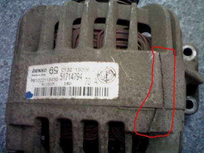

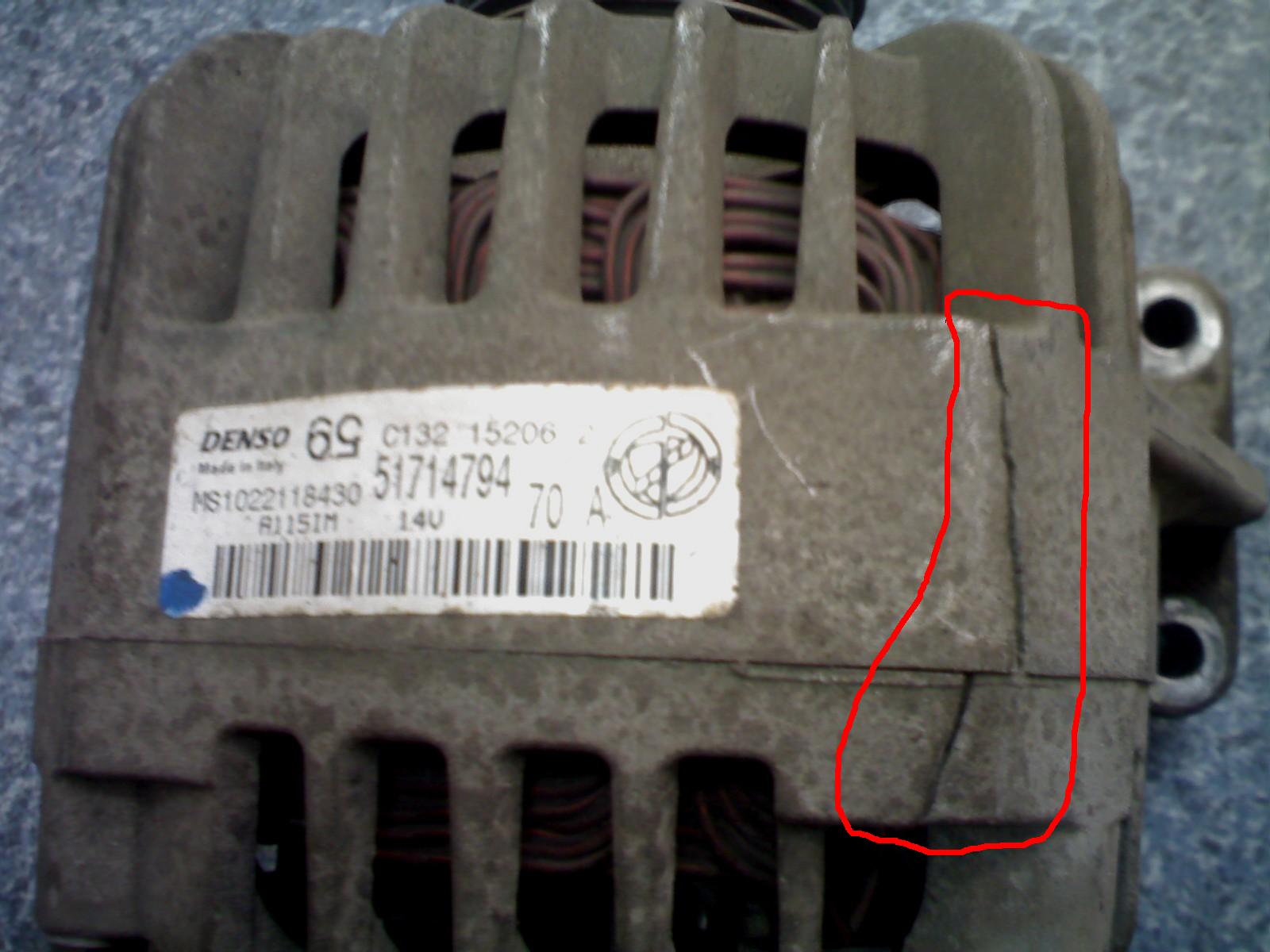

О надежности итальянского генератора DENSO Made in Italy: на фото генератор с трещиной на корпусе снятый с моей машины после пробега 76тыс.
Fiat GP 1.4 8V 5D мех

Re: Генератор
Сообщение SPYDER 26 май 2009, 15:14
Из какого го....а они его делают? Ладно бы сгорел, а то корпуса лопуются на лицо брак силумина!

Сообщение 44. 26 май 2009, 17:31
ASUH
Такая же байда...Поперечная трещина :(
Re: Генератор
Сообщение Альберт 26 май 2009, 17:42
Офигеть, даже Денсо трескается, никому нет доверия.

Сообщение ASUH 28 май 2009, 15:20
У меня было так: сначала появился свист на высоких оборотах, но потом пропал, поменял ремни ручейковый (поликлиновый) и ГРМ. Ремень ручейковый может растянутся только от старости - там стоит самонатяжной ролик, генератор зажат в трех точках жестко, под ремень может попасть водичка и за этого тоже может появится свист, но он проходит быстро. Чуть позже заметил на корпусе генератора трещинку. Проехал около 2 тыс., при оборотах более 4 000 слышался вибрирующий звук. еще км через 500 загорелся датчик аккумулятора и отключился генератор (отключился электроусилитель руля при движении) проехал на аккумуляторе до места назначения км 20. Через час опять завел машину - датчик не загорался, генератор заработал. Переганял на СТО 80км на скорости до 90км/час генератор работал. Сняли генератор увидели картину (см. фото). Купил и поставил новый. На счет реставрации сказали что выйдет тоже не дешево

Re: Генератор
Сообщение 44. 28 май 2009, 18:04
Мда...прилипалово..Если на рубли,то сколько стоит? Как трещину увидел?

Сообщение ASUH 29 май 2009, 11:15
По поводу стоимости генератора в Киеве: на оф. СТО назвали цену в 400 евро (сказали оригинал). На Екзисте.ру цену показывает 360 евро (DENSO made in Italy 51714794) - это который стоял у меня "родной" на 70 А. Я нашел в Киеве DENSO made in Italy 51788658 (120 Амперный) за 230 евро, на Екзисте.ру показывает его за 530 евро. Трещину обнаружил методом осмотра генератора снизу на подъемнике (прочитал пост "44-й 04 апр 2009, 13:08" Спасибо!)
P.S. Я конечно не злой, но кто-то говорил что выпьет бутылку Финляндии и закусит шляпой, если треснувший генер окажется Итальянским :), (доказательства о "итальянце" см. на фото выше)
